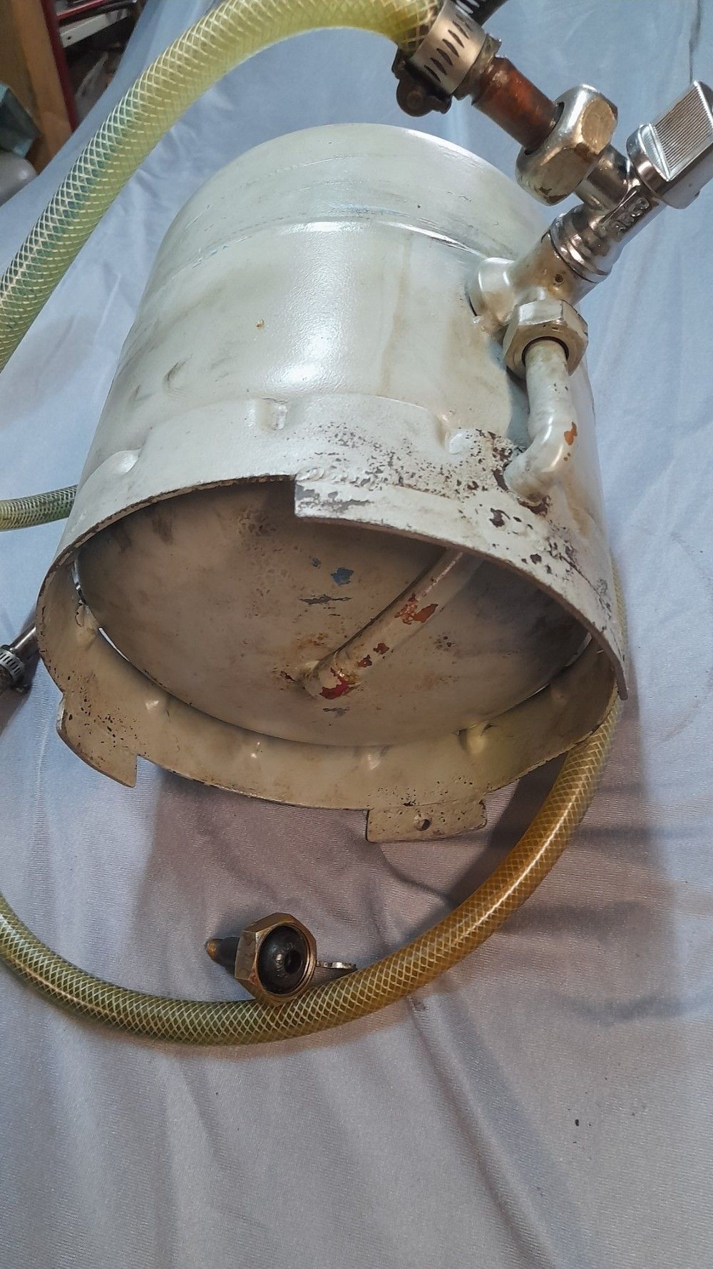

Vol142 Posted February 16 Report Posted February 16 Moi, j'utilise ça , je l'ai fabriqué il y a plus vingt ans et c'est toujours aussi éfficace . Je mets l'huile , je ferme le bouchon , le "gonfle" à 1 bar/ 1.5 bar. puis j'ouvre le robinet et ça se rempli rapidement . Le seul soucis est que l'on ne peu pas souder sur la bouteille de gaz , c'est une matiére de me..., il faut donc braser. Quote
