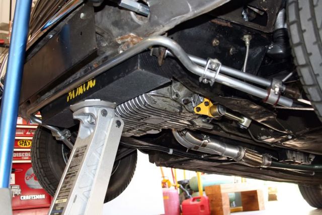

Sourire Posted October 19, 2012 Author Report Posted October 19, 2012 La barre anti rapprochement avant prise sur les tirants de chasse :blink: Quote
998engine Posted October 19, 2012 Report Posted October 19, 2012 Un freinagae 4 tambours sur nos minis sont plus performant que les disques mais c'est vrai qu'au 3 ème coup de pédale on se fait peur rapidement en montagne ou si on arsouille .Love2mini , pour le perçage il faut faire cela soit avec un plateau diviseur , soit bien tracer les emplacements pour équilibrer un minimum .Je suis pas tout à fait d'accord sur les tambours. je n'ai jamais eu de pb d'échauffement sur le van en arsouillant sur des descentes de cols dans les alpes. Le principal défaut que j'ai eu avec les tambour, c'est la purge.La barre anti rapprochement avant prise sur les tirants de chasse :blink:Très surprenant comme montage, pas certain que les tirants de chasse supporte le traitement très longtemp Quote
neo-mini Posted October 19, 2012 Report Posted October 19, 2012 Pourquoi anti rapprochement? barre stab je dirais directement, la barre anti rapprochement évite aux têtes d'amortisseur de bouger en rigidifiant le tout. C'est pas bête comme idée, j'en avais parlé il y à pas longtemps de créé une barre stab qui remplace aussi les tirants de chasse. Quote
Alex Posted October 19, 2012 Report Posted October 19, 2012 ce qui est étonnant c'est qu'elle ni fixée au berceau ni à la caisse, juste aux deux tirants... Quote

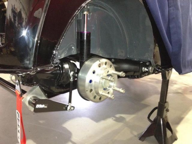

Sourire Posted January 10, 2013 Author Report Posted January 10, 2013 J'aimerai revenir sur les barres anti-roulis pour mini, notamment pour la partie arrière. Tout d'abord, - soit en acheter une toute faite ou en faire une. - montage sur rotule ou rigide, quid du réglages (valeur ???) - accroche sur l'amortisseur ou sur le flasque de tambour - fixations des platines par soudure ou boulonner comme on peut voir partout -....... Quote
neo-mini Posted January 10, 2013 Report Posted January 10, 2013 Pour ne pas se prendre la tête autant en acheter une, après si c'est pour la placer à un endroit peu commun là la fabrication est nécessaire. Tu as aussi des possibilités de montage en silent, pour les réglages c'est suivant les ressentis, je ne sais pas là. Pour mon cas je préférerais un montage sur flasque de tambour, qui est en réalité fixé directement au bras mais avec les mêmes fis qui fixent les tambours. Je ne sais pas si la vis de fixation d'amortisseur est utilisé pour ça, mais d'un coté ça tire et de l'autre ça pousse ça fait beaucoup de contraintes quand même. Je ne suis pas certain qu'il y ai des platines à souder pour l'arrière, mais, il n'ont pas fait de barre arrière démontable en deux parties comme à l'avant, donc, pour la sortir il faudra du boulonner. A l'avant il y à une nouvelle KAD qui passe à travers le berceau, elle est en deux parties et ce relie grâce à un manchon, au niveau du passage du berceau il y à deux noyau à souder au berceau. Je ferrais des photos dans quelques temps j'en monte une chez un pote. Quote
998engine Posted January 10, 2013 Report Posted January 10, 2013 Pour l'accroche je pense qu'il est préférable de te prendre le plus près possible de la roue pour avoir une amplitude maxi. Quote
Sourire Posted January 10, 2013 Author Report Posted January 10, 2013 Des réactions intéressantes. Je suis d'accord avec toi Néo, pour en prendre une déjà faite, du genre celle chez KAD. Sinon il y a celle d'intéressante: Fabrication Mondo Sport mais je n'arrive pas à la trouver sur leur site. Peut être en commande spéciale, mais à quel prix ? Quote

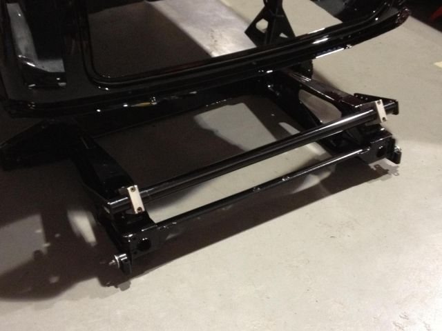

neo-mini Posted January 10, 2013 Report Posted January 10, 2013 J'aime bien le genre. Par contre tu as vus, lui à soudé un triangle en métal sur le berceau pour ensuite boulonner la barre stab. Ce qui me gène toujours c'est que c'est visible par l'arrière et pas esthétique, mais ça c'est les goûts. Quote
Sourire Posted January 10, 2013 Author Report Posted January 10, 2013 Je n'avais pas vu, c'est une bonne remarque. Le côté esthétique est en effet discutable mais je pense qu'une barre de plus faible épaisseur suffit largement pour une utilisation Fast Road, reste à la peindre dans la couleur du berceau et elle se verra nettement moins. Autre point intéressant, elle est fixe et non boulonnée entre la barre et les platines, pas comme sur la KAD Quote
neo-mini Posted January 10, 2013 Report Posted January 10, 2013 Celle ci est grosse et surtout vide je pense. Elle ne doit pas être sacrément dure et quasi non flexible. Une fine et pleine va avoir plus de ressort. Pour l'arrière il n'y à pas de barre cintrée je crois mais à chaque coup il y à des platines. Sur des modèles équivalent les platines sont percé au diamètre de la barre pour être légèrement glisser dessus et surtout souder des deux cotés. Quote
Sourire Posted January 10, 2013 Author Report Posted January 10, 2013 Donc les percées sont obligatoirement pleines. Quote
neo-mini Posted January 10, 2013 Report Posted January 10, 2013 Je pense oui. J'ai regardé chez KAD, c'et beau! Quote

Sourire Posted January 14, 2013 Author Report Posted January 14, 2013 J'ai pu trouvé une rotule de rechange dans mon bazar, on verra combien de temps elle va tenir. Sinon je cherche les dimensions d'une barre anti roulement arrière comme celle que KAD fabrique. Si certains ont ça ou bien peuvent prendre les mesures sur leur auto je suis preneur. Merci :) Quote

Sourire Posted January 14, 2013 Author Report Posted January 14, 2013 Le but est d'avoir les cotes pour en faire faire une avec le minimum de rotule et autres vis. Quote
carbone Posted January 14, 2013 Report Posted January 14, 2013 si tu veus je peus te filer les cotes de ma grosse barre ,si tu n'est pas jalous :D et elle est super éfficace mais a débrancher quand la piste est mouillée.et la faire un peut moin large sinon les pneus touchent dans les virages . Quote
Sourire Posted January 14, 2013 Author Report Posted January 14, 2013 Donnes moi toutes les cotes de la tienne Pascal, fais un schéma sur papier et scanne le. S'il y a moyen de faire la même mais en moins grosse, pourquoi pas. Prends des photos des points d'encrage aussi, du montage que tu as fait ..... bref le maximum d'info Cela sera bien utile pour certains d'entre nous. Quote
