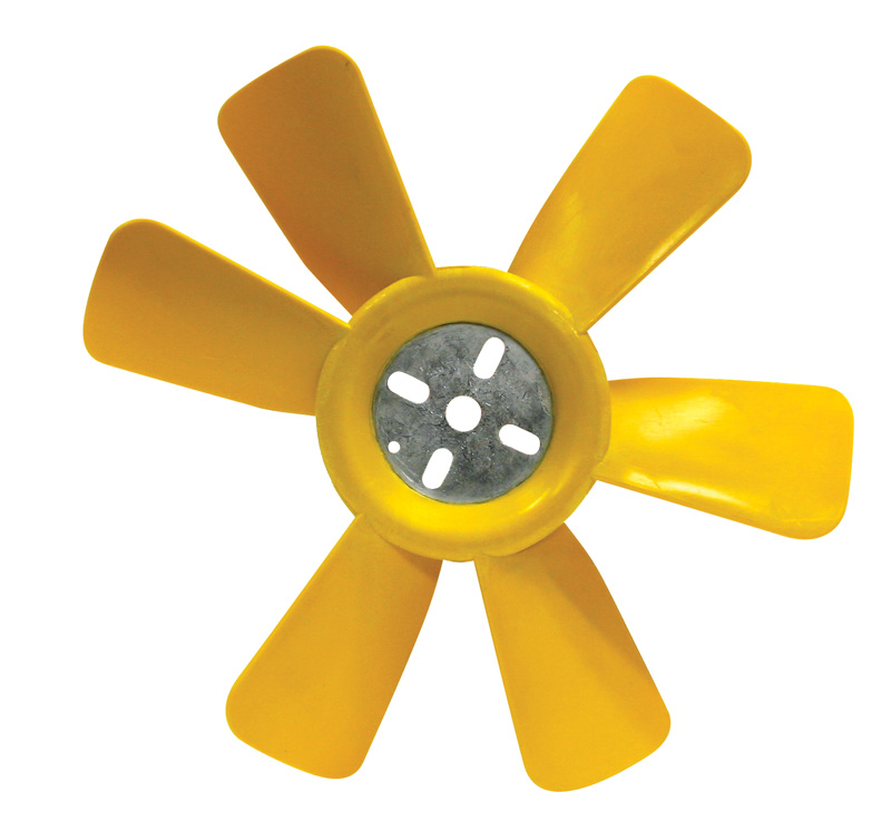

Et je souhaitais savoir si celui-ci était vraiment plus performant :

performant dans quel sens ?  :P
oui , çà débite plus d'air que le 11 pales ... mais çà bouffe des chevaux ...
moi , j'ai toujours utilisé des 11 pales ... mais je monte des radia plus large aussi ...
et l'idéal , c'est un ventilo electrique dans l'aile en additionnel ...
un bon coup de vinaigre blanc ou autre produit détartrant pour le radiateur peut aussi se voir niveau efficacité, j'ai aussi le 11 pales, et on a fait récemment  300 bornes par plus de 30°C à trois dans la mini, j'ai juste eu besoin de mettre le chauffage pour refroidir le moteur lors de montée longue à pleine charge, sinon c'est ok, l'aiguille masque le N du mano, tu peux aussi remplacer le calorstat par un s'ouvrant plus tot, mais en hiver tu risque de ne plus avoir de chauffage...
sur la tienne tu as déjà le ventilo électrique supplémentaire non? un bouton pour le forcer peut être pas mal
J'ai un 11 pales acier pour ma part et un radiateur Alu chinois, pas de problèmes dans l'ensemble quand je roulais.
http://www.ebay.fr/itm/FULL-ALLOY-SUPPERCOOL-COMPETITION-RADIATOR-AUSTIN-ROVER-MINI-ALL-MODELS-PRE-1990-/120767693815?pt=UK_CarsParts_Vehicles_CarParts_SM&hash=item1c1e50c3f7
Avec un 11 pales et un radiateur standard, j'ai fais 500 km à plus de 34° sans aucun soucis. Après pour la position de l'aiguille sur le mano, il faut que je le contrôle avec un thermoplongeur car le N correspond à 74° actuellement et le 1300 chauffant un peu plus je suis un peu haut dessus, et ensuite que je le re-règle pour que l'aiguille revienne sur le N
Pour ma part j'ai une hélice 11 pales et un radia 2 rangs larges et je n'ai jamais eu aucuns soucis de chauffe, même dans les bouchons avec plus de 30°C à l'extérieur.
Pour le refroidissement de la mini ça dépend beaucoup de ta config, car avec un small bore moyennement préparé et même plus gros y'a aucune raison de chauffer en restant d'origine.
Regarde Flavien avec son 1310 il est tout d'origine et il n'a pas l'air de chauffer, il te confirmera ça
Pierre
1330 avec une petite préparation, je dépasse le N que quand il fait 35°C et que ça roule au pas. Le reste du temps aucuns soucis même en utilisation intensive le tout avec un radiateur d'origine, une hélice plastique 11 pales
1330 ... Autant pour moi
