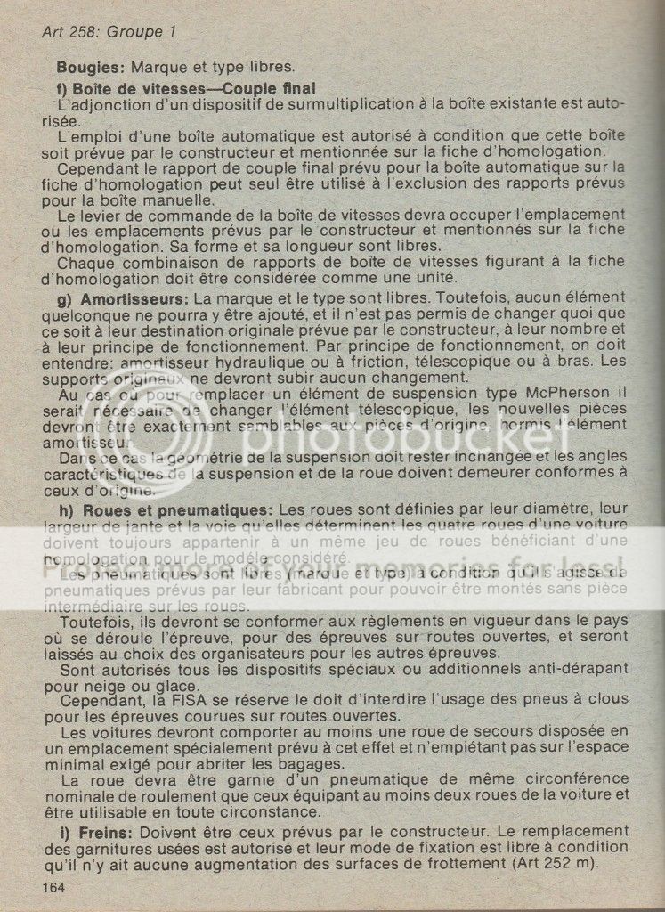

Ok mais ce que je ne comprends pas c'est ton dernier document sur les suspensions  (excuse moi j'ai toujours eu un peu de mal avec les fiches d'homologation et je me fait l'avocat du diable pour essayer de bien comprendre....).
Sur la fiche homologation Gp1 de l'auto, il est juste indiqué:
Avant = Indépendant Mac Pherson /Integral suspension leg , telescopic double acting
Arrière = Live axle, telescopic double acting.
Il n'est pas précisé expressément non réglables (mais il n'est pas non plus indiqué réglables il est vrai ;-) ) et dans ton document qui fait partie de l'Annexe K, à partir de 1957 les bitubes acier réglables sont indiqués comme acceptés en tant que spécification de période. D'où mon interrogation (mais j'ai certainement manqué un épisode....)
FXM, à quel réglage penses-tu? hauteur ou bien compression/détente?
J'essaye de comprendre (je suis un peu lent je sais LOL) au niveau réglage compression / Détente par molette extérieur.
Comme le très bon lien de Louis l'indique, les Armstrong avaient ce procédé de réglage. J'aimerais donc savoir si possible / Homologué/ autorisé ou pas.
Comme mis plus haut, la fiche de l'escort GP1 ne dit pas oui ou non explicitement, l'annexe J non plus (mais j'ai peut être loupé quelque chose) donc si je m'en remets à l'extrait de l'annexe K de Louis on pourrais argumenter que oui je pense ?
A l'époque (avant 1981), il n'y avait (de connu) que les Koni qui étaient réglables en détente uniquement (par enfoncement maxi puis rotation de la tige d'amortisseur) parce qu'ils se montaient à la place de la cartouche d'origine et avaient exactement le même aspect extérieur. Cette possibilité de réglage n'a jamais causé de problèmes, d'autant qu'elle demandait le démontage de la jambe de Mc Pherson pour y arriver.
Quid d'une molette sur le corps d'amortisseur? pour moi, c'est un changement d'aspect non autorisé (Bible FIA 1981 art 258 g p 164) Et encore, pour autant que Armstrong en ait construit pour l'Escort.
Par contre il est bien clair que les réglages de hauteur n'étaient pas homologués, tout comme les " petits" (en diamètre) ressorts, c'était pour le Gr2.
Les meilleurs amortisseurs pour une Escort d'époque étant les Bilstein, non réglables, le problème ne s'est jamais posé, vu la grande possibilité de ratings disponibles.
Le Groupe 1 est précis et clair, P-R-O-D-U-C-T-I-O-N, donc en somme si une RS2000 ou tout modèle était vendu par un constructeur et ses agents au grand public équipé d'une configuration usine, c'est valable.
Si on modifie la configuration usine, ca n'est plus du Groupe 1 ou PRODUCTION mais une évolution vers le Groupe 2. La pièce si utilisée en remplacement d'une pièce usine doit respecter tout les principes de fonctionnement, réglage et aspect de celle montée par l'usine à l'origine.
Je vois que nous sommes d'accord, j'ajouterais aussi matière utilisée par l'usine (pour les moyeux) et que tout ce qui n'est pas expressément autorisé est interdit.
Art 255 l (p 156) Limite des modifications autorisées:
Certaines modifications aux éléments d'origine, certaines adjonctions et/ou suppressions d'accessoires montés normalement par le constructeur sur le modèle considéré sont explicitement autorisées par le présent règlement. Les limites de ces modifications sont indiquées avec précision pour chacun des groupes 1 à 5. Toutes celles non formellement indiquées comme licites pour le groupe dans lequel la voiture prétend être classée et qui affectent, même de façon secondaire, le rendement mécanique du moteur,, la direction, la transmission, la tenue de route ou le freinage rendront la voiture inapte au classement dans le groupe demandé.
