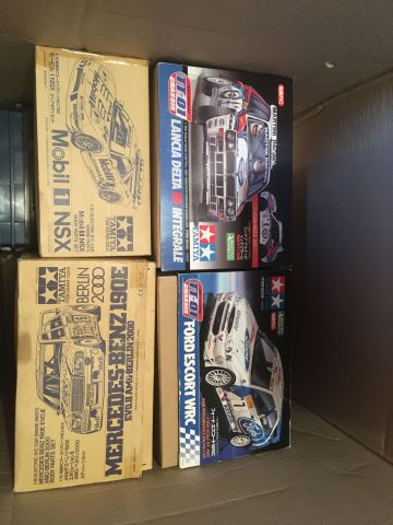

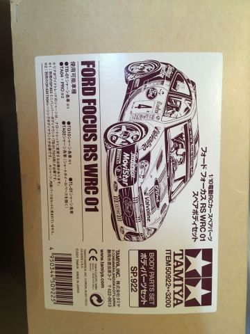

Franck_RS Posted April 1, 2020 Report Posted April 1, 2020 Période de confinement alors on fouille dans les cartons Quote
jce12 Posted April 2, 2020 Author Report Posted April 2, 2020 ah la v.... ! Un nid et de belles références ! Toutes montées ? Quote
Franck_RS Posted April 2, 2020 Report Posted April 2, 2020 La delta est montée ( la carrosserie était livrée finie), le châssis de l’escort est monté aussi. Ce sont les deux TT01 avec lesquels on roule avec Fabio. Mais la carrosserie de l’escorte pas peinte. les 3 autres boites sont des carrosserie seule . La focus quasi finie, la Mercedes et la Nsx en restauration depuis des années Quote

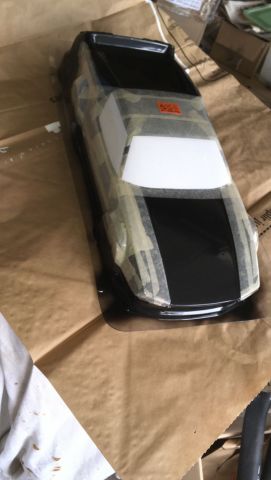

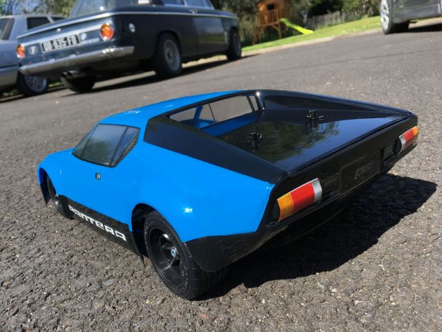

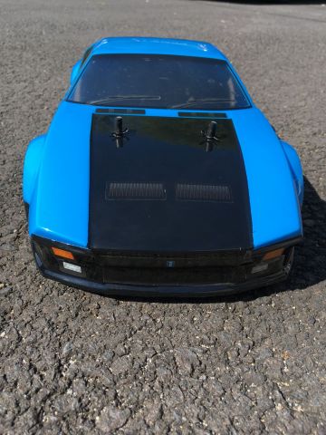

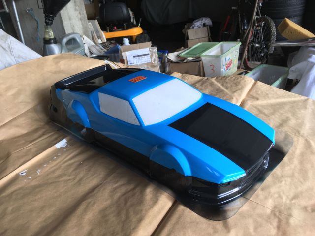

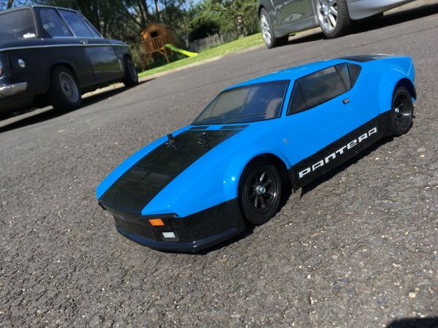

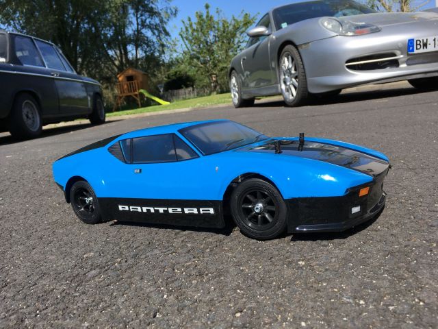

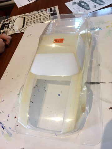

Franck_RS Posted May 9, 2020 Report Posted May 9, 2020 Pour ses 11ans Fabio a eu une belle carrosserie pour sa tamiya. Une pantera groupe 4. Je me suis collé à la réalisation ( content de voir que je n’ai pas perdu la main). La carrosserie est une HPi extrêmement large. A l’arrière les roues sont des 31mm déport 6 avec des hexagones larges pour augmenter la voie et il n’y a rien de trop. Les pneus ( des protoform VTA) sont très agréable à piloter, pas trop de grip sur notre asphalte poussiéreux, de la glisse qui se contrôle bien. Franchement je recommande pour des petites motorisations Quote
Sourire Posted May 12, 2020 Report Posted May 12, 2020 Magnifique la pantera. Vous avez une petite idée d'une R/C abordable pour faire un peu de tout terrain, les filles seraient contentes de jouer à la maison avec ça et .... moi aussi ? Quote
