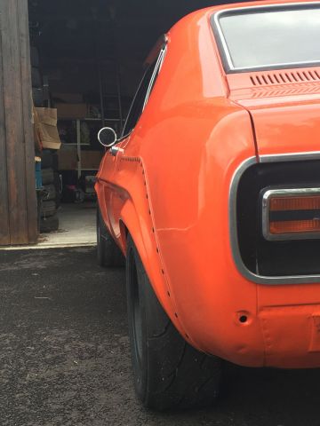

Posté(e) 4 juillet 2020il y a 6 ans comment_139453 245de large pour 150cv? c'est pas contre productif? Signaler
Posté(e) 4 juillet 2020il y a 6 ans comment_139465 monte déjà du 205 en 13 pouces, tu trouveras plus facilement. Ou une monte approchant. 245, c'est bon plus plus de 200/230cv. Enfin, c'est mon opinion. Après, il y a le look Signaler
Posté(e) 4 juillet 2020il y a 6 ans Auteur comment_139466 Le 04/07/2020 à 21:56, comoav8 a dit : . Signaler
Posté(e) 4 juillet 2020il y a 6 ans comment_139468 http://www.pneu-shop.fr/fr/product/2/competition Le 235 kumho c'est ce que l'on monte aussi à l'arrière sur les 9" de la capri . Mais actuellement je ne suis pas certain qu'ils soient encore dispo ? Pour du 7" en 13 c'est plus facile de trouver Signaler
Posté(e) 4 juillet 2020il y a 6 ans Auteur comment_139470 il y a 6 minutes, jjrs72 a dit : http://www.pneu-shop.fr/fr/product/2/competition Le 235 kumho c'est ce que l'on monte aussi à l'arrière sur les 9" de la capri . Mais actuellement je ne suis pas certain qu'ils soient encore dispo ? Pour du 7" en 13 c'est plus facile de trouver Oui oui on les trouvent encore. Mais en 45 de haut. Et les 215 eux sont en 50. Et la diff de hauteur se voit bcp. Cest pas super esthétique Signaler
Posté(e) 5 juillet 2020il y a 6 ans comment_139493 Honnetement. Y’a que toi qui le voit. Et puis quand tu roules 😀 Signaler

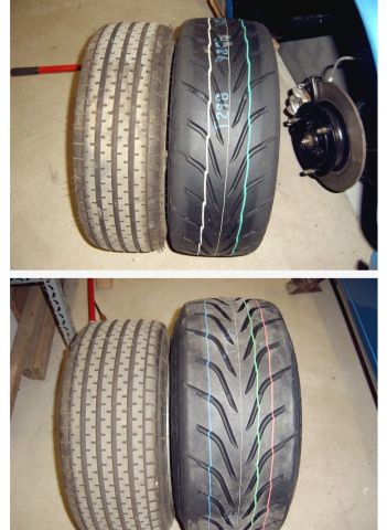

Posté(e) 5 juillet 2020il y a 6 ans comment_139494 Juste pour être certain de comprendre ton raisonnement: Le chiffre de la hauteur est ce que l’on appelle la série. Il donne la hauteur du flanc en % de la largeur de bande de roulement . Donc un 215/50 a en Théorie une hauteur de flanc de 107.5mm et le 235/45 une hauteur de flanc théorique de 105.75. C’est ce 1.5mm qui te gêne ?? (Donc3mm au diametre) c’est moins que la variation de diamètre liée à l’usure sinon chez nankanv tu as le AR1 qui existe en pas mal de dimensions en 13 pouces. Sur ma capri je suis en 185/60/13 devant et 205/60/13 derrière le tout sur des jantes de 7 pouces devant comme derrière. Mais comme elle est très basse ça passe fin. Idéalement il faudrait que je passe en 8 pouces de large à l’arrière. Signaler
Posté(e) 5 juillet 2020il y a 6 ans Auteur comment_139498 Le 05/07/2020 à 22:57, Franck_RS a dit : Signaler
Posté(e) 5 juillet 2020il y a 6 ans Auteur comment_139499 Jsuis aller voir sur le site officiel des kumho. Le 215 50 a un diamètre extérieur de 540mm et le 235 45 a un diam ext de 536. Signaler
Posté(e) 6 juillet 2020il y a 6 ans comment_139508 Mon raisonnement (qui est juste l'application de la norme) est sur la base de la jante etrto std donc 6.5 pour ton 215/50 et 8pouves pour ton 235/45. D'ailleurs je retombe sensiblement sur les valeurs annoncées par kuhmo. Est ta roue de 9 pouces qui genere un tel écart difficile a dire. Bref un 225 ou 235 chez toyo ou nankang tu n'auras pas en série 50-55-60 Comme tu l'as dit certains monte des 205-60 sur du 9 pouces mais ça commence a faire beaucoup. Il te reste la solution michelin classic avec les tb15 ou tb5 mais niveau tarif ça n'est pas la même histoire Signaler

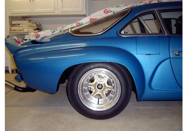

Posté(e) 6 juillet 2020il y a 6 ans Auteur comment_139512 Voilà. Ce que donne du 185 60 et 205 60 sur 7" et 9" . Je pense ce serait plus en adéquation avec mon auto. Malgré que ce soit légèrement flanc tendus sur l'arrière. En tout cas merci Franck pour tes infos ! Signaler
