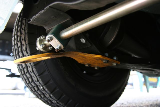

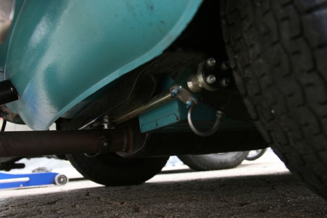

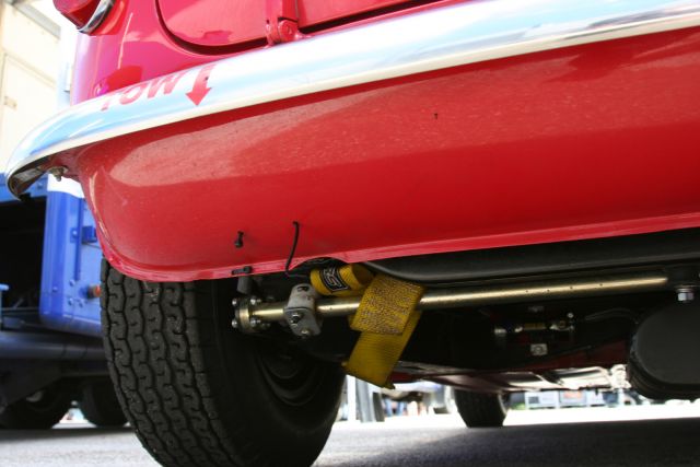

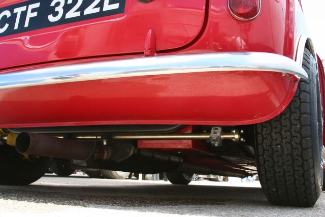

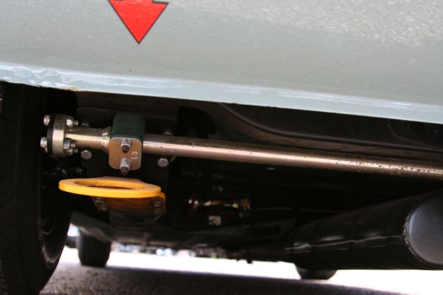

Sourire Posted January 18, 2013 Author Report Posted January 18, 2013 Quelques photos du GPAO 2012 concernant les barres anti-roulis montées sur les mini: Quote
olivier89 Posted January 18, 2013 Report Posted January 18, 2013 sur un 998 préparé stage 2 voir 3 (sachant que le chassis est préparé quasi max, arceau, berceau avant monté rigide, tout poly, amorto d'enfer, carrossage 1.5) faut il mettre une barre anti-rouli à l'avant? ou pas ou avant et arrière? (pour ce type de moteur, évidament avec un 1380 la question ne se pose pas) Quote
def Posted January 19, 2013 Report Posted January 19, 2013 Même sans barre une mini avec un bon chassis va déja très bien en circuit. La première barre antirouli qu'il faut mettre est une arrière, elle te redonne de la motricité lors des accellerations en sortie de courbe. Quote
MR KYLE Posted January 19, 2013 Report Posted January 19, 2013 oui c est ce que je pensais faire sur ma mini Quote
olivier89 Posted January 19, 2013 Report Posted January 19, 2013 il est vrai même avec un petit 998 stage 1, et un bon chassis, réglé plongeant vers l'avant la motricité reste un problème Quote
PiOnPiOn Posted January 19, 2013 Report Posted January 19, 2013 pour info Sourire la fixation de la barre au berceau est faite avec une fixation pour tube industriel, c'est du plastique dur: http://www.promeca.c...be-p782-fr.html et http://www.bene-inox.com/collier-polypropylene-vert-avec-plaque-souder-inox304l-renfort-72122/ Quote
Sourire Posted January 19, 2013 Author Report Posted January 19, 2013 Super, merci Cédric, c'est bien que tu es trouvé la ref car j'en aurai peut être besoin selon le prix que l'on me fait sur une barre+platines soudées. Comme ça il me manquera les rotules, les fixations et je me fabriquerai des platines en U dans de la tôle alu épaisse qu'il me reste Quote

carbone Posted January 22, 2013 Report Posted January 22, 2013 hello sourire ,pour info ma barre stab arierre et l'ancien a gaetan la mini vert en début du post .je vais passer voir mon pote,pour qu'il me dise un prix pour le méme style mais en plein et entre 18et 20m/m.mais faite gaffe dans vos calcul avec le poid de vos caisse style belle mére :Dles barres naurront pas la méme éfficacitée qu'avec une caisse spécial piste part exemple.et a suivre vos discution,juste une barre AR suffiras largement.j'en ai pas devant et j'en mettrais pas cela me permet d'etre plus souple de vant pour que le cul suive.par contre je mettrais un pont auto bloc se serat plus efficace.résultat un devant qui accroche et un cul qui suit,houlala. :o me reste plus cas instaler un inter sur le volant ON/OF pour le carbu. :rolleyes: :blink: Quote
