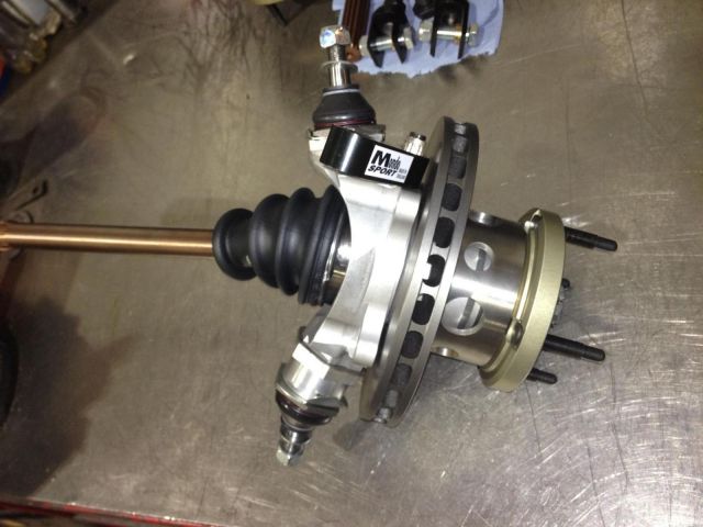

Sourire Posted February 1, 2013 Author Report Posted February 1, 2013 Y en a pour un gros gros paquet rien que sur le demi train Quote
carbone Posted February 2, 2013 Report Posted February 2, 2013 trés belle piéce sourire a quand sur ta caisse.KAD fait des fusées en alu avec rotule et roulement pour 630€le jeu D/G.j'ai vu mon pote pour les barres stab,vu sont prix il vaut mieux en acheter une toute faite chez KAD.et un plus il n'a pas tellement le temps et ne travaille pas trop dans ce domaine lui il fait des pieces mécanique de précision. Quote
