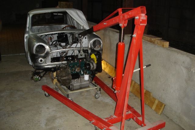

PiOnPiOn Posted January 6, 2013 Report Posted January 6, 2013 la 1 tonne va être trop juste (sur la photo d'alex, la dernière position pour la flèche c'est 400kgs), enfin moi je ne prendrais pas le risque, plus la flèche est sortie plus le poids max descend, et rapidement, et si tu veux bien travailler, il faut la sortir au max et attention aussi à la levée max, la 1tonne lève pas bien haut (la hauteur levée max est avec la flèche sortie au max aussi), et faut quand même passer au dessus de la calandre, tu sors la boite avec? sinon un lot qui peut être interessant: http://www.dema-fran...eur-900-kg.html Quote

PiOnPiOn Posted January 7, 2013 Report Posted January 7, 2013 pourquoi pas tout simplement rehausser l'auto sur cale lors de la manip, parce que entailler le bras comme il a fait au bout pour encastrer la roulette, elle ne portera plus jamais 1 tonne obligatoire pour moi quand je l'ai remis dans la mini, en plus c'est bien plus facile pour centrer les silentblocs: Quote
