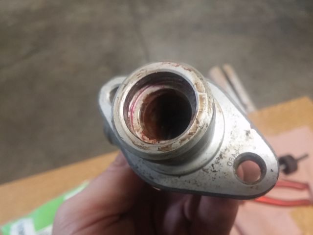

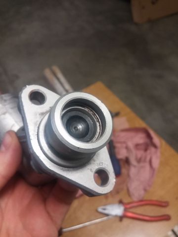

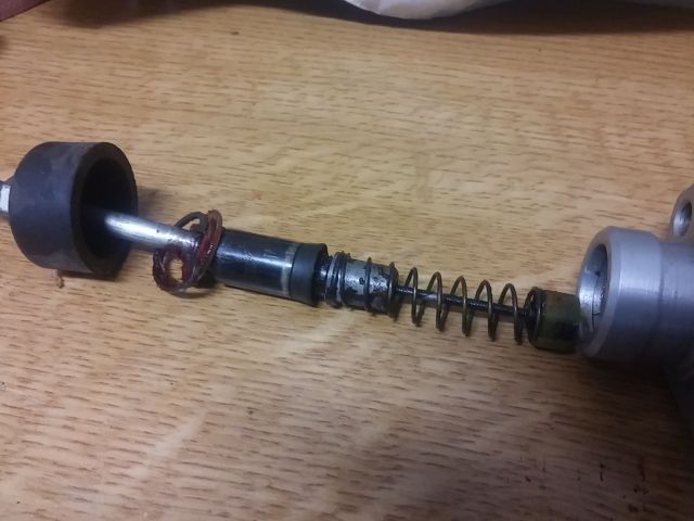

Sourire Posted January 2, 2019 Report Posted January 2, 2019 Un peu d'aide, je n'arrive pas à virer la partie intérieur des maitres cylindres gurling. Deux ne reviennent pas et celui ou le ressort semble fonctionner ne veut pas sortir après avoir virer le circlips. Une idée ? Quote
PiOnPiOn Posted January 2, 2019 Report Posted January 2, 2019 Salut sans doute de l'oxydation dans la partie ou le piston ne va jamais essaye en mettant sous pression par un compresseur par exemple (attention au projetile) sinon grattage tres leger a la paille fer Quote
Franck_RS Posted January 2, 2019 Report Posted January 2, 2019 WD40 plus soufflette ça devrait le faire Quote
jmcgalaxie Posted January 2, 2019 Report Posted January 2, 2019 D'accord avec Cedric, mets le pression par e bocal, mais d'abord, rince le au pétrol lampant et laisse le tremper une nuit dans le petrol Quote
Sourire Posted January 2, 2019 Report Posted January 2, 2019 Ok bon ba j'ai pas de soufflette faudra que j'attente de rentrer à l'appart pour aller chez Pierre. Je vous tiens au courant en attendant je vais attaquer autre chose Quote
Genial_Genius Posted January 2, 2019 Report Posted January 2, 2019 Tu peux aussi faire chauffer le piston , pas au rouge évidemment, mais assez fort avec un fer électrique et le refroidir brutalement avec de l’eau . Ça provoquera un petit rétreint sans danger pour le piston et le décoller . Quote

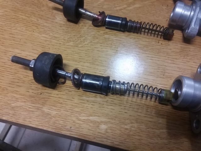

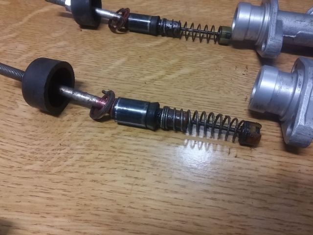

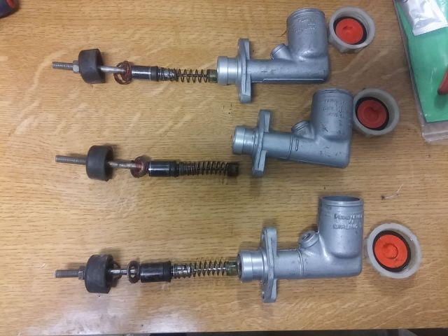

Sourire Posted January 2, 2019 Report Posted January 2, 2019 Bon finalement WD40, une douille pour taper tout ça et j'ai réussi à sortir les trois pistons. ça va le faire du bien une petite rénovation pour info: haut vers le bas - MC de 0.625" - une douille de 10 - frein arrière - MC de 0,70" - une douille de 12 - embrayage - MC de 0.75" - une douille de 13 - frein avant Quote
