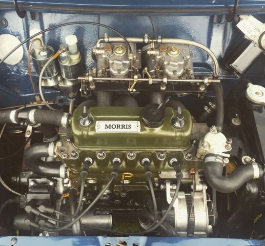

Sourire Posted June 7, 2016 Author Report Posted June 7, 2016 Montage pompe à eau électrique David Craig par le dry deck Quote
PiOnPiOn Posted June 9, 2016 Report Posted June 9, 2016 col de cygne qui porte bien son nom, au moins le carbu est bien a l'horizontale Quote
Sourire Posted June 9, 2016 Author Report Posted June 9, 2016 Oui sans découpe et admet des cornets un peu plus long (20 ou 30mm je pense) Quote
998engine Posted June 9, 2016 Report Posted June 9, 2016 ah ça m'intéresse ce montage, quid du faisceau du break qui passe aussi ici. Je vais étudier ça. Quote
Sourire Posted June 9, 2016 Author Report Posted June 9, 2016 Et la snaw neck sur un small block de mini donne de bons résultats il me semble, faut relire le site de graham Russel Quote
998engine Posted June 9, 2016 Report Posted June 9, 2016 je regarderais à ça et je regarderais si je pars sur un twin HIF38 ou 44 maison ou sur un Weber 40 ou 45. Quote
Sourire Posted June 9, 2016 Author Report Posted June 9, 2016 1293, le weber 40 suffit car il peut être buser jusqu'a 36. Quote
998engine Posted June 9, 2016 Report Posted June 9, 2016 oui c'est ce que je viens de voir sur le site de Graham Russel Quote
998engine Posted June 9, 2016 Report Posted June 9, 2016 t'es pas cool j'ai commencé à chercher pour faire évoluer le break :ph34r: :ph34r: :ph34r: :ph34r: :ph34r: :ph34r: Quote
Sourire Posted June 9, 2016 Author Report Posted June 9, 2016 Je mets pas tout ce que je trouve, je suis tombé sur un blog japonais, j'ai du coup envie de monter une mini .... c'est pas bon signe Quote
998engine Posted June 9, 2016 Report Posted June 9, 2016 Je mets pas tout ce que je trouve, je suis tombé sur un blog japonais, j'ai du coup envie de monter une mini .... c'est pas bon signe :D :D :D :D :D Quote
