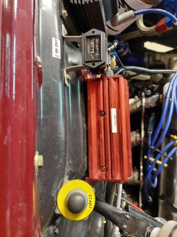

Posté(e) 28 octobre 2022il y a 4 ans comment_232139 He oui ! Je confirme, j'ai le même dans le compartiment moteur de la Galaxie Signaler
Posté(e) 30 octobre 2022il y a 4 ans comment_232402 Voici la photo dans le compartiment moteur de la Galaxie, avec en plus un autre "truc", j'ai un compteur horaire en 12v. Dès que l'allumage fonctionne, il se déclenche, ceci permet d'avoir les heures de fonctionnement du moteur. Signaler

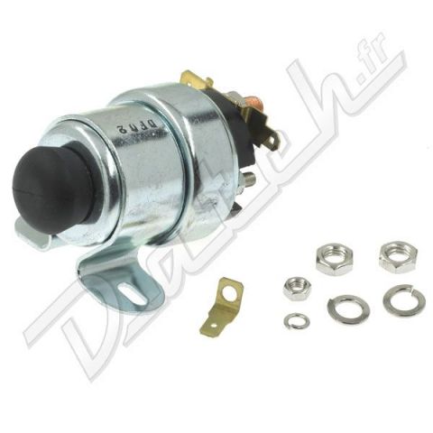

Posté(e) 3 novembre 2022il y a 4 ans comment_233250 Le 28/10/2022 à 14:22, fia02 a dit : Pas trop le temps de poster en ce moment : un truc pratique que j'ai installé ce matin sur la voiture d'un copain : un bouton poussoir , en parallèle sur le bouton de démarreur et situé dans le compartiment moteur : il permet de démarrer seul le moteur en ayant "la tête sous le capot" .Quand on est 2 , il y en a un qui s'infiltre entre les tubes d'arceau ,le volant et le baquet pour actionner le bouton sur la console centrale et l'autre actionne les carbus ou tourne la tête de delco ! Tout seul : vive le bouton sous le capot !  Pour nos anglaises, notamment austin mini, MG midget, vous pouvez installer un solénoïde de démarrage comme celui ci pour avoir cette fonction, c'est bien pratique lorsque vous faites des réglages moteur par exemple   Signaler
Posté(e) 3 novembre 2022il y a 4 ans comment_233317 ah oui en effet, il prends la place du relais d'origine, pas bête. Signaler
