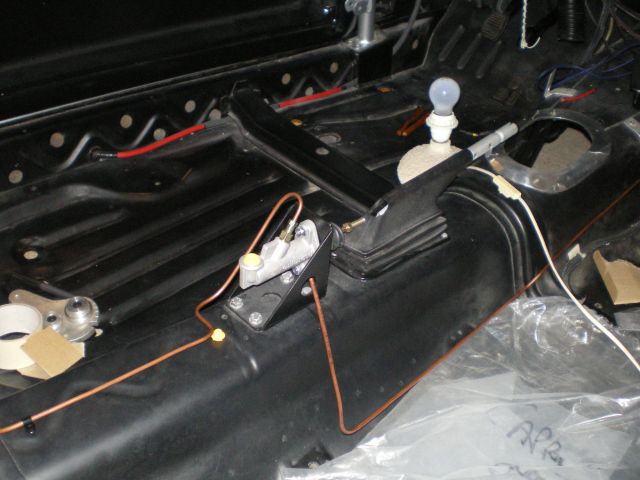

jjrs72 Posted October 5, 2023 Report Posted October 5, 2023 ma seule experience en disques arrieres , c'est en frein à main hydraulique ... sinon c'est du tambour sur les autres capri Quote
Fiestaman Posted October 6, 2023 Author Report Posted October 6, 2023 OK, merci pour cette photo. Donc, le liquide arrive du maitre cylindre principal du compartiment moteur vers un autre dans l'habitacle qui est ensuite relié à l'arrière aux deux étriers via un T ? Et le levier via une came rigide agit sur ce maitre cylindre intermédiaire ? C'est ça ? Raph Quote
jjrs72 Posted October 6, 2023 Report Posted October 6, 2023 Une chappe de ce style là , fixée sur l'arriere du levier de freins à main , + une tige filetée qui actionne le M.C Quote
jjrs72 Posted October 6, 2023 Report Posted October 6, 2023 Si le MC de freins à main est présent sur la capri , c'est plus pour le CT, que pour autre chose. Quote
