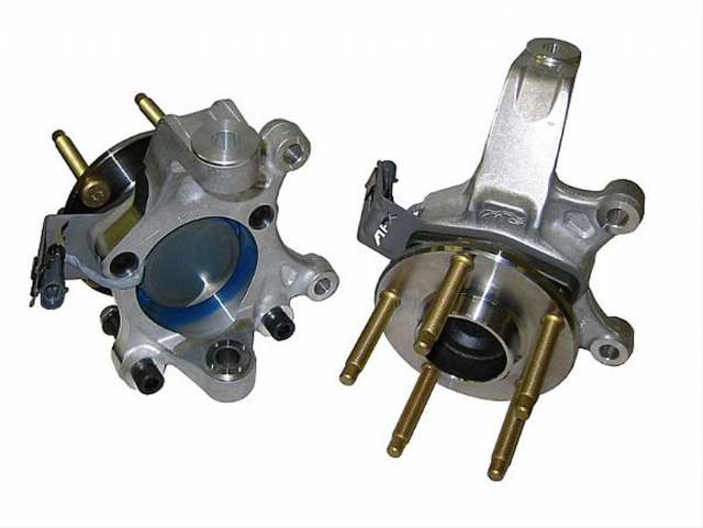

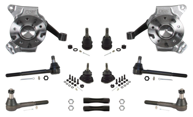

jmcgalaxie Posted January 6, 2024 Author Report Posted January 6, 2024 Alors, Franck, je ne connaissais pas cette annonce, j'avais celle que le vendeur avait placé concernant la Lola, mais pas le châssis de GT40. J'ai peur que ça dépasse largement mes compétences, mais je vais tout de même y réfléchir. Pour les trains la difficulté est plus en ce qui concerne les fusées av et ar - je crois que c'est le bon terme pour Spindle. Mais par contre ce sont des éléments que tu peux acheter justement chez les concepteurs de réplique comme Tornado, les prix sont dans la liste qu'ils m'ont envoyés. Ou alors partir sur de la pièce compétition chez Summit: Car & Truck Chassis & Suspension Parts | Summit Racing comme ça ou ça Pour le reste peut-être qu'il faut partir sur des triangles complètement réglables dans tous les axes comme ceux qu'on trouve aux US sur les rod ou en Nascar. SPC Performance 94350 SPC Performance Adjustable Control Arms | Summit Racing Qu'en penses tu ? Dis moi que mon approche est trop simpliste pour m'empêcher de faire une connerie Quote
