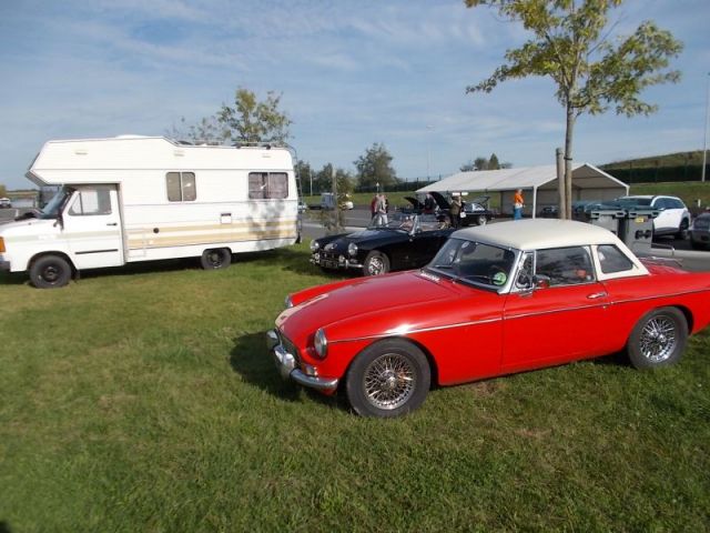

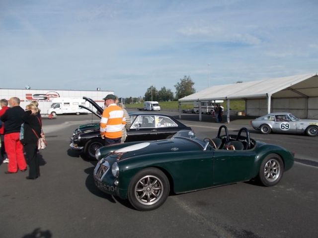

Clément 91 Posted October 17, 2017 Report Posted October 17, 2017 Jolie cette MGA, des photos en piste?!? Quote
PiOnPiOn Posted October 17, 2017 Report Posted October 17, 2017 Merci pour toutes ces photos @jjrs72 tu n'y vois pas d'inconvénient à ce que je les publient sur notre photothèque http://photo.scct.fr ? Oui très belle MGA @Clément 91, elle avait fait un JDC l'année dernière, mais là tout c'est bien passé. Quote
