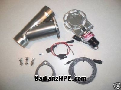

Posté(e) 16 mars 2012il y a 14 ans comment_50538 pour ma Corvette j'envisage 2 cutout à commande électrique comme ça: Signaler

Posté(e) 8 avril 2012il y a 14 ans comment_52445 héhé ça glougloutte comme il faut et les montées en rpm sont franches!40mm ça parait un peu juste en diamètre intérieur,mais c'est peut-être justement ce qu'il faut pour avoir des sorties latérales pas trop bruyantes,tout en diminuant suffisament le backpressure dans les lignes principales...je pense que c'est une très bonne idée à essayer! ;) Pas de sorties modifiées, juste les collecteurs sans tubes avant. Signaler
