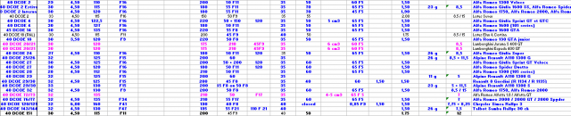

Pascal 71 Posted November 3, 2012 Report Posted November 3, 2012 Mouais, bof, je reste dubitatif sur les explication quand au choix de la taille des buses. :mellow: Voici un fichier Excel plus que complet réalisé par LeJC du Club Martin: http://www.partage-facile.com/958OX61WU1/weber_by_jc__version_1_.xls.html Une mine d'or :wub: Quote

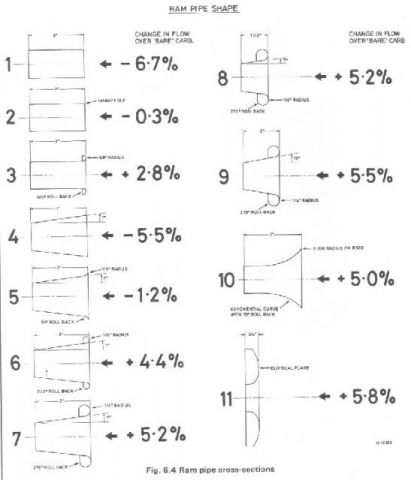

Sourire Posted January 7, 2013 Author Report Posted January 7, 2013 Petite question au pro du weber et autre. J'ai des cornets classiques sur mon weber 40DCOE. Seulement ces cornets m'ont été prêtés généreusement par JTH et je voudrai en acheter afin de lui redonner. Ces cornets font 43mm de longeur. Je voulais savoir - qu'elle influence sur le comportement moteur j'aurai si je mets des plus long comme ces derniers en 60mm ? http://www.ebay.co.uk/itm/261097748806 - ce profil de cornet correspond à quel numéro dans le schéma ci-dessous. J'ai aussi toujours en stock mes cornets MED DCR (type 11 sur le schéma) mais pour le moment je n'ai pas trouvé de filtration type "chaussette" à mettre dessus et les filtres type ITG JC21 (avec plaque support rouge) touche mon tablier moteur. Il faut savoir que je suis passé d'une pipe d'admission courte (3.5") à une plus longue (5"). Le moteur a déjà un comportement différent sur la plage 2500-5500 avec des reprises beaucoup plus franches et coupleuses (les silent blocs moteur ont du mal à suivre d'ailleurs). Le changement de type/taille de cornet influera donc sur quoi dans mon cas ? Quote
