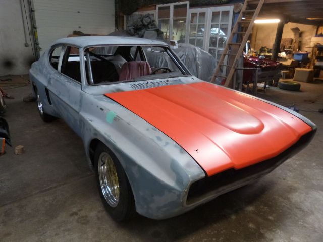

bien vu elle est de novembre 72. Quand je l'ai acheté elle avait déjà le kit poly, un arceau d'époque et une ligne d'échappement janspeed qui lui donne un joli son!

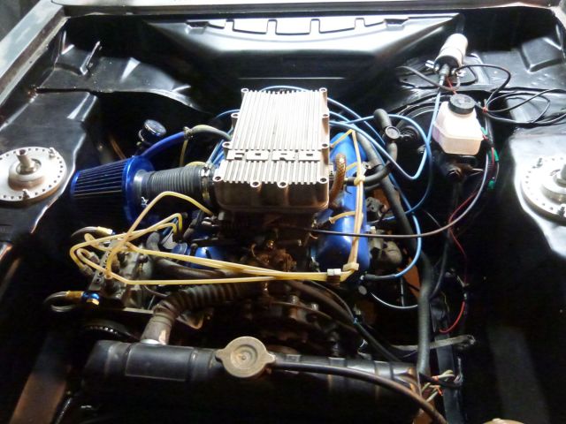

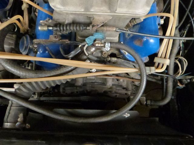

Pour les injecteurs ci-joint une photo, par contre quelques photos détaillées des entrailles de la pompe m'aideraient beaucoup.

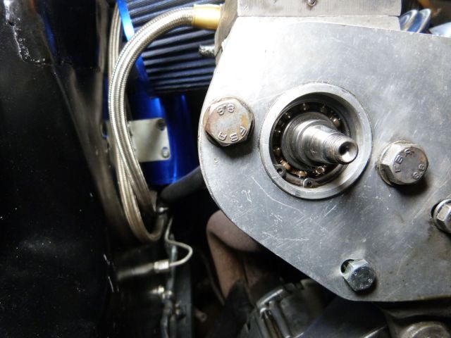

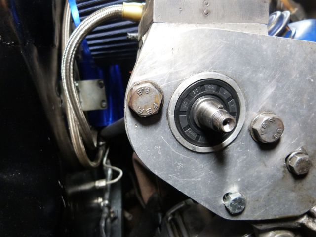

Bonjour,
Opération réussi pour le changement du joint spi de la pompe. Effectivement le joint est accessible par l'avant de la pompe après avoir enlever la poulie crantée.
On en profité également pour changer le joint spi de la sortie de l'axe du levier de commande de la pompe.
