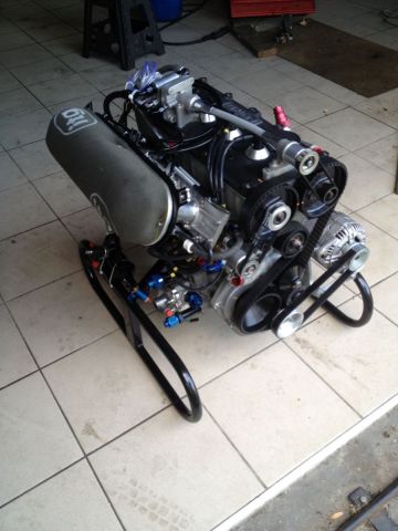

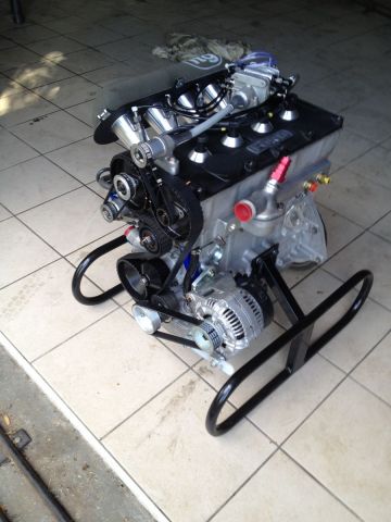

Posté(e) 21 mai 2017il y a 9 ans comment_117925 voila ce qu'il y'a dans l'escort grise et verte que l'on voit à 1'58'' j'ai aidé Claude Boissy a le démonté à l'automne 2016 Signaler
Posté(e) 22 mai 2017il y a 9 ans comment_117936 Il y a 13 heures, Doudou a dit : voila ce qu'il y'a dans l'escort grise et verte que l'on voit à 1'58'' j'ai aidé Claude Boissy a le démonté à l'automne 2016 Ca change du 2L Cosworth avec double Weber 45 qu'il faisait assemblé et préparer sur Orléans. Quelques chiffres sur les perfos moteur? Il sortaient 290cv (me souviens plus du couple) suivant les années avec les webers, combien maintenant? Signaler
Posté(e) 22 mai 2017il y a 9 ans comment_117938 C'est une version de pompe Kugelfisher ou autre chose? Signaler
Posté(e) 22 mai 2017il y a 9 ans comment_117939 Le BDG de la voiture sœur (blanche Esso) que Raphaël de Borman utilisait l'an dernier pour jouer la victoire, développait 260 cv, sa nouvelle noire et brune n°4 développe 275 cv et "rupte" à 9500 t/min. C'est une pompe Lucas! Signaler
Posté(e) 22 mai 2017il y a 9 ans comment_117943 Il y a 10 heures, 998engine a dit : Ca change du 2L Cosworth avec double Weber 45 qu'il faisait assemblé et préparer sur Orléans. Quelques chiffres sur les perfos moteur? Il sortaient 290cv (me souviens plus du couple) suivant les années avec les webers, combien maintenant? la tu me poses une colle, je ne suis pas très calé dans ces moteurs (deja que je n'ai pas encore fait le tour de mon Pinto :p ) Il m'a déjà parlé de son préparateur à Orleans, mais celui ci vient direct d’Angleterre la pompe d'injection s’appelle un "metering" et vient bien de chez Lucas il a été emmerdé avec au début elle a grippé 2 fois :( Signaler

Posté(e) 23 mai 2017il y a 9 ans comment_117947 Il y a la pompe haute pression à gauche face au moteur et le "distributeur" d'essence ou metering unit au dessus de la culasse, comme la Kügelfisher c'est une injection séquentielle, contrairement aux injections continues style Kjetronic! Signaler
Posté(e) 23 mai 2017il y a 9 ans comment_117957 Je ne connaissais pas, merci pour ces éléments. Si je comprends, le metering unit est entrainé via la courroie reliée à la poulie d'aac, de droite sur la photo. Quel est le petit périphérique qu'entraine la poulie de gauche sur la photo ? C'est un distributeur d'allumage ? Signaler

Posté(e) 1 juin 2017il y a 9 ans comment_118057 J'ai vu claude boissy hier, sont moteur prend 240cv capot fermé sur le banc et 250cv capot ouvert, il est donc en train d'ammenager une meilleur arrivée d'air a comparé avec le Holbay de sa bleu et blanche (saisons précedente) qui prenait 280cv ! Signaler
Posté(e) 2 juin 2017il y a 9 ans comment_118081 Le 01/06/2017 à 10:11, Sourire a dit : On va tous rouler sans capot du coup :D faut déjà avoir des chevaux a nourrir pour en arriver la :p Signaler
Posté(e) 2 juin 2017il y a 9 ans comment_118082 Une bonne boîte à air bien alimentée en air frais... Signaler
