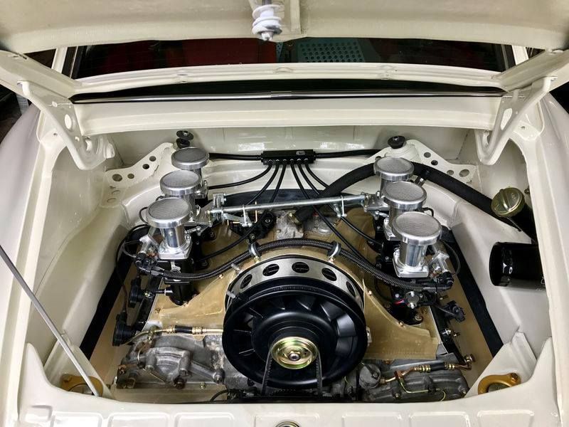

    ça n'a plus rien avoir avec l'origine mais le travail est dingue:
