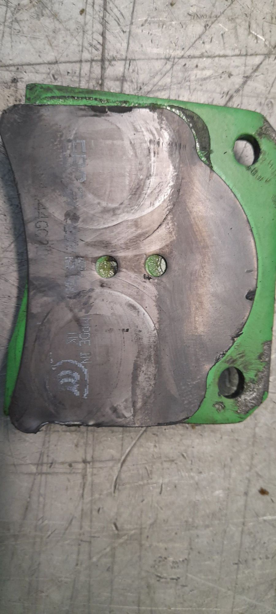

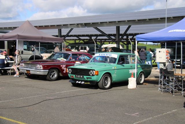

Posté(e) 2 mai 2024il y a 2 ans comment_242683 Le 30/04/2024 à 06:21, jmcgalaxie a dit : Merci pour les photos de la Galaxie, je me suis aperçu que j'avais oublié de te saluer ainsi que ta charmante épouse, en partant, mais je te jure que si je suis parti un peu vite, ce n'est pas parce que je t'avais piqué ton adaptateur ! Enchanté d'avoir partagé le paddock avec toi, et as tu trouvé la raison des vibrations dans le train avant ? Je pense avoir trouvé la raison des vibrations que j'avais au freinage , la plaquette qui se trouve collée coté piston c'est décollé et devait l'empécher de coulisser normalement , on voit sur la photo quelle est bien tordu en bas de la photo . ça doit être du à la surchauffe . Du coup j'ai viré les 4 et gratté la colle. D'ailleurs je ne sais pas ce que c'est comme matiére , ce n'est ni de la tole ni du plastique ?!?! J'ai commandé des disques ventilés et des étriers de Volvo 164 chez Skandix . Signaler
Posté(e) 3 mai 2024il y a 2 ans comment_242686 pas terrible effectivement. Magny cours est très sollicitant niveau thermique des freins. J'en sais quelque chose 😅 Signaler
Posté(e) 3 mai 2024il y a 2 ans comment_242687 Il y a 13 heures, Vol142 a dit : Je pense avoir trouvé la raison des vibrations que j'avais au freinage , la plaquette qui se trouve collée coté piston c'est décollé et devait l'empécher de coulisser normalement , on voit sur la photo quelle est bien tordu en bas de la photo . ça doit être du à la surchauffe . Du coup j'ai viré les 4 et gratté la colle. D'ailleurs je ne sais pas ce que c'est comme matiére , ce n'est ni de la tole ni du plastique ?!?! J'ai commandé des disques ventilés et des étriers de Volvo 164 chez Skandix . Effectivement passer à des disques ventilés va améliorer. Signaler
