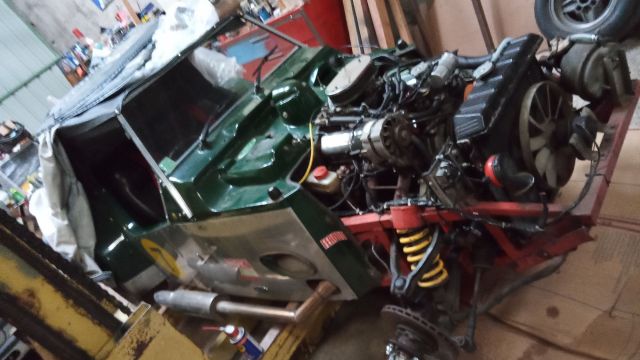

Fiestaman Posted January 27, 2021 Author Report Posted January 27, 2021 Le 23/12/2013 à 20:18, Fiestaman a dit : 12,3 ! :blink: Non, on va rester sagement à des valeurs pré-citée sinon, c'est le bloc qui va s'ouvrir en deux ! Faut pas oublier qu'on a affaire à du ford, c'est à dire à de l'acier de canette refondu... Je vais chercher ce qu'il est possible d'avoir pour les bielles, parce que j'ai pas envie de voir le vilbrequin s'échapper par en dessous en bout de ligne droite. Efefctivement, je lis partout chez les britons que les bielles craquent à 6000 tours dans un bloc d'origine et à 6500 tours quand elles sont contraintes et grenailées. Si on veut faire mieux, faut de la bielle forgée en H 450 livres de mieux : http://www.ebay.co.uk/itm/Ford-Cologne-V6-2-8-2-9-Cosworth-24V-Forged-Steel-Con-Rods-Connecting-Rods-/370871123552#ht_720wt_1161 là, ça devient la course aux armements... garanties 9000 tours-min faut que je braque le père noël RAph Retour en 2013... Je rêvais de bielles forgées et d'assassinat de père Noël... et puis. https://wms-racing.com/product/ford-cologne-connecting-rod-2-82-9cosworth-24v-v6/ J'ai trouvé via facebook... un jeu complet de ces fameuses bielles d'occasion à mid-price à peine. J'ai donc sauté sur l'occasion sans trop réfléchir, et maintenant que je l'ai tué l'autre gros avec son bonnet rouge, faut réfléchir. Comment monter ces 6 bijoux en platine ? Dois-je aussi changer les pistons à votre avis ? Et du coup devoir réaléser le bloc ? Des retours d'expérience ? Raph Quote
998engine Posted January 27, 2021 Report Posted January 27, 2021 avant de réaléser le bloc ou de changer les piston, il faudrait déjà regarder et faire controler tes pièces ainsi que l'usure et ovalisation des cylindres. Si tu est vraiment en limite de tolérance sur le bloc alors ça vaut le coup de réaléser mais si tes côtes sont bonnes je ne toucherais pas au bloc. Quote
jjrs72 Posted January 27, 2021 Report Posted January 27, 2021 Verifie l'état de ton alésage d'abord , c'est vrai si c'est en état , restes en 93 mm. Pour ces bielles forgées c'est moitié ( au moins ) moins cher que la normale , mais il faut être sur de la qualitée. Le V6 tout d'origine ( équipement mobile ) avec des vis de bielles ARP , ça tient sans soucis jusqu'à 6500 trs/m Après ! bielles et pistons forgés c'est mieux , mais tu vas penser qu'il faut aussi monter le villo forgé à 6000 euros , c'est sans fin , et je connais plus de V6 d'origine qui tiennent le coup , que de V6 origine qui lachent. Forgé c'est mieux , mais surtout si tu veux prendre des tours ( et comme on est en tiges et poussoirs de culbus , ça limite déjà là ) Quote
Fiestaman Posted January 28, 2021 Author Report Posted January 28, 2021 Ok, merci pour les explications. C'est vrai que c'est pas d'une t utilité folle vu le moulbif mais ça fait plaisir de se dire qu'on entendra jamais cogner en bas... Je vais donc mesurer, mesurer et mesurer encore... Et si ça tourne rond, on essayera de démonter tout ça proprement sans écrabouiller les pistons en alu dont on m'a dit qu'ils étaient fragiles. Raph Quote
jjrs72 Posted January 28, 2021 Report Posted January 28, 2021 Salut Raph ! je ne veux pas non plus te freiner dans ton élan de " belles pieces" pour ton V6 , mais 6 bielles forgées à 400 euros , ça m'inquiète un peu ( à tort je souhaiterais ) De toute façon si tu devais choisir entre bielles forgées et pistons forgés , c'est obligatoirement les pistons forgés qu'il te faudrait en premier lieu Quote
Fiestaman Posted January 28, 2021 Author Report Posted January 28, 2021 L'Anglais qui me les vend passe un vilo de 2,9, il doit donc changer la taille de ses bielles. Ce sont des Williams vendues neuves 420 livres HT, donc 500 euros TTC. Un coussinet est abimé donc, il les faisait à moitié prix. L'occasion (et le jour de paye) a fait le larron, mais je sais que derrière, ça supposera d'autres frais et ce sera pour l'hiver prochain car je dois remettre un peu d’argent dans ma taunus P4 pour continuer à rouler avec. Je pense bien que je vais peut être devoir investir dans les pistons Ad'Hoc, car ceux d'origine vont crier "au secours" ? D'autant qu'en les démontant, il semblerait que ça risque de casser ? Je sais pas encore, vu que de tout façon, mon moulin dépassera rarement les 7000 et surtout pas en régime continu. C'est pour la beauté du geste en somme ! Raph Quote
Franck_RS Posted January 28, 2021 Report Posted January 28, 2021 Dans la communauté anglaise des fordistes ces bielles sont surtout utilisées par ceux qui passent au turbo sur leurs 2.8 ou 2.9 ( voir même BOA et BOB). Je n’ai pas vu Beaucoup d’exempleS de moteurs préparés pour prendre beaucoup De tours en atmo. Il faut un AAC adapté ( le v6T4 est fait pour 7000tr/min Max) et le reste de la distribution n’est pas vraiment dessinée pour les hauts régime . Donc fiabilisation oui mais de la à changer complément le caractère du moteur ça me semble compliqué. La preuve les préparateurs anglais se focalisent sur les stroker (avec des version 3.5L) ou la suralimentation Quote
Fiestaman Posted January 29, 2021 Author Report Posted January 29, 2021 Oui, j'ai vu le modèle turbo est plus court pour baisser la compression. Là, c'est des bielles atmo. Après, même avec des culasses stage 3 et mon arbre à came à 290° j'aurai du mal à passer 6500 tours. Donc, faudra aussi revoir ça. On réfléchit, on réfléchit. Raph Quote
Franck_RS Posted January 29, 2021 Report Posted January 29, 2021 Dans tous les cas ce sont de belles pièces et un élément de fiabilisation. Le soucis c’est qu’il n’y a pas beaucoup de littérature sur la tenue des éléments du Cologne à haut régime Quote
