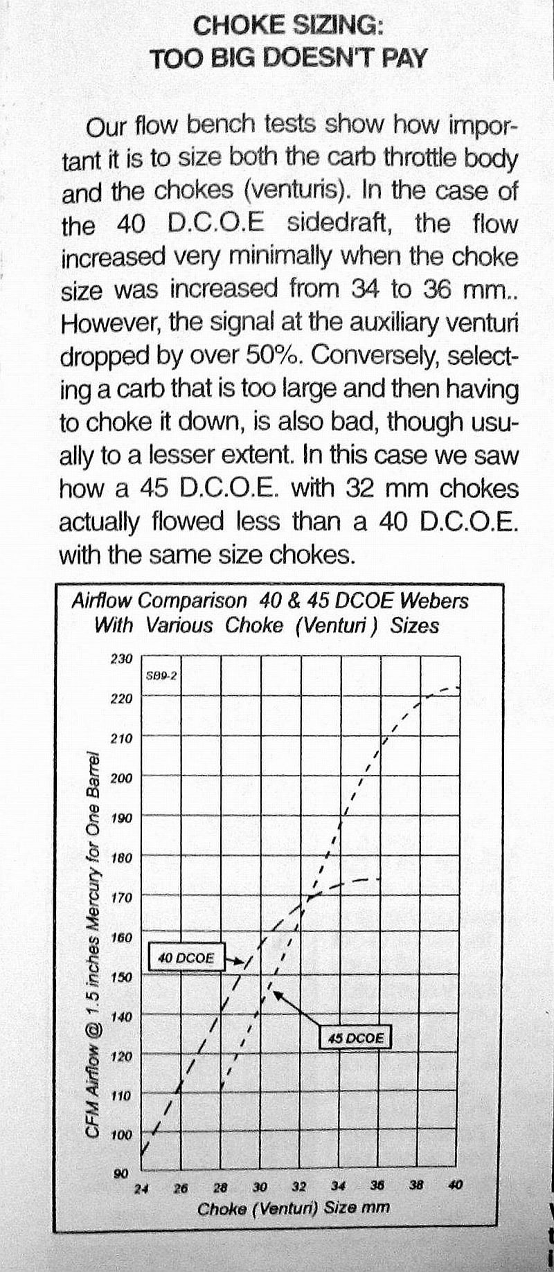

Pascal 71 Posted May 19, 2013 Report Posted May 19, 2013 Un graphique intéressant: Source: http://www.turbosport.co.uk/showthread.php?t=169101&page=2 On ne le répetera jamais assez, un 40 DCOE n'est ni meilleur ni plus mauvais qu'un 45 DCOE. Il faut juste BIEN choisir LE modéle ADPATE à SON moteur ^_^ Quote
Franck_RS Posted May 19, 2013 Report Posted May 19, 2013 super ce graphe de comparaison 40/45DCOE. Qui plus est il semble répondre à la question de Benjamin, puisque d'après la feuille de calcul on tombe sur des venturi de soit 36 soit 38 or d'après le graphe ci dessus c'est bien le 45DCOE qui a le meilleur rendement pour ce type de venturi. C'est top Pascal comme info, merci Quote
