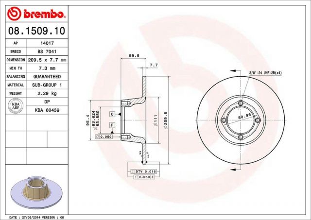

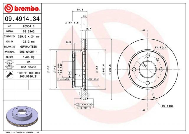

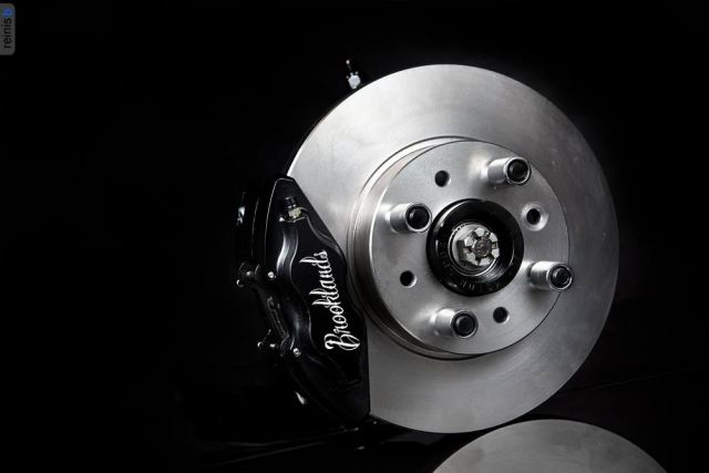

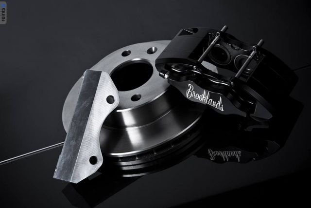

Sourire Posted October 19, 2016 Author Report Posted October 19, 2016 Quelques nouvelles pour un upgrade sur les freins de midget. Montage possible pour une dimension minimum de 13 pouces au niveau des roues. Le kit provient de chez JLH, il utilise un moyeu spécifique avec un roulement conique. Ce moyeu permet d'accueillir des disques ventilés de ford escort mk3 en 240mmx24mm (PCD de 4x108) en les retravaillant au niveau des trous de goujons afin que les disques s'adaptent au PCD de la midget (4x 101.6). D'origine le disque fait 210mmx7mm en plein, possible percé et rainuré. Le disque avec ce montage est centré sur le nouveau moyeu, comme un montage moderne et serrer sur le moyeu par les écrous de roue. Une petite vis cruci peut être rajouter pour serrer le disque sur le moyeu comme un montage moderne. Le moyeu existe en alu ou en métal. Gain de poids de 1.2kg pour l'alu contre 2.3kg pour le moyeu d'origine. Concernant les étriers le kit JLH part sur des étriers de marque hi-spec (4 pistons) avec une cale de montage pour reprendre les points d'origine de fixation des étriers d'origine. Au final rien de fou mise à part un moyeu spécifique. Pour le moment le kit JLH se vend complet, pas possible d'acheter juste les moyeux, prix de la totalité 810£ avec l'envoi et la VAT. Un autre fournisseur vend juste les moyeux pour 288£ la paire. Il faudra rajouter une paire d'étrier, le support d'étrier et les disques avec la modification du PCD. Sur les photos, la platine extérieure noire n'est pas obligatoire, elle est la pour des jantes style rostyle, pas besoin pour des minilight par exemple. Quote

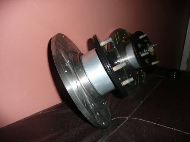

Sourire Posted October 20, 2016 Author Report Posted October 20, 2016 Oui ce n'est pas donné mais il n'y a pas non plus beaucoup de fournisseurs et surtout de vendeur, très peu de montage en ventilé et pourtant je trouve cela important. A chaque session, avec mon montage en disque classique mais percé/rainuré avec plaquette Mintex1155, je me retrouve avec un DOT qui perd ces propriétés. Pour le changement de PCD il est pas obligatoire si tu as le jeu de jantes qui va bien tt simplement, d'ailleurs ils vendent le kit pour PCD ford ou pour PCD midget. Quote

Sourire Posted October 20, 2016 Author Report Posted October 20, 2016 Avec l'augmentation du diamètre de disque je suis pas sur que l'étrier puisse le prendre en charge, on passe de 210mm à 240mm quand même. Sinon pour donner un idée de ce à quoi je pense le disque est serré sur la cale en alu par derrière, le moyeu est serré sur la cale en alu par devant. C'est un kit vendu chez Fronline et qui utilise des étriers de MG B, plus gros que ceux de midget. Mon principe est d'utiliser les disques ventilés d'escort qui sont quasi de la même épaisseur totale que les disques de midget (58.1mm pour l'escort, 59.5mm pour la midget), j'ai pas encore vérifié les largeurs d'un demi étrier de frein, mais pour moi y a pas besoin de cale en alu. Un kit d'escort mk1 est quand même moins cher que le kit JLH, il suffirait juste de faire percer le disque au bon PCD et de faire la platine de fixation de l'étrier, avec un peu de chance, peut être que celle vendu pour escort mk1 passe sur le support de moyeu de la midget http://www.burtonpower.com/brake-kit-r-english-axle-240mm-dynalite-rdbk3.html (351£) Quote
