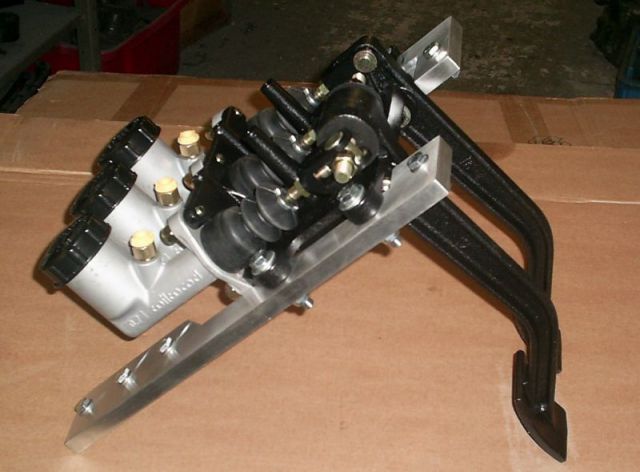

Sourire Posted April 7, 2016 Author Report Posted April 7, 2016 Pédalier 3 maitres cylindres de chez PeterMay, deux pour les freins (AV et AR) et un pour l'embrayage. Quote

Sourire Posted April 7, 2016 Author Report Posted April 7, 2016 Je cherche des infos car ça doit pouvoir se faire chez soi. Et a priori le montage ne nécessite aucune découpe par rapport à l'emplacement d'origine. Quote
998engine Posted April 7, 2016 Report Posted April 7, 2016 là je sais pas car pour la Imp il suffit de repercer la tole support d'origine. Sur la midget je vois pas bien comment c'est fait. Je pourrais y jeter un oeil début mai sur celle de mon père pour voir comment on peut en fabriquer un facilement Quote
Sourire Posted April 7, 2016 Author Report Posted April 7, 2016 Après quelques recherches, je pense que le kit est composé de: un pédalier assemblé de chez Tilton en métal (série 600 ref SKU: 72-606 sur le site tilton), ça existe aussi en alu http://tiltonracing.com/product/600-series-overhung-mount-steel-pedal-assembly/ http://tiltonracing.com/product/600-series-overhung-mount-steel-pedal-assembly/ 3 maitres cylindre wilwood http://www.wilwood.com/MasterCylinders/MasterCylinderProd.aspx?itemno=260-6579 On peut aussi les remplacer par ces derniers mais dans ce cas il faut des réservoirs externes: http://www.wilwood.com/MasterCylinders/MasterCylinderProd.aspx?itemno=260-6088 Rajouter à tout cela il faut les deux platines alu sur mesures ainsi qu'une boite protégeant le tout (pas présente sur les photos du kit PeterMay mais vendu avec d'après sa réponse). Quote
Sourire Posted April 7, 2016 Author Report Posted April 7, 2016 Y a des montages avec la boite d'origine, mais je n'ai pas trouvé plus de détails sur la fixation des maitres cylindres (Tôle ressoudée pour 3 maitre cylindres ...) Quote
998engine Posted April 7, 2016 Report Posted April 7, 2016 regarde si il n'est pas possible de repercer la plaque support sur laquelle est fixé ton maitre cylindre de frein actuel pour ajouter le nouveau maitre cylindre (comme c'est fait pour les Sunbeam) comme ça à part la tringlerie qui va de la pédale aux maitre cylindres (avec le balancier pour répartir ton freinage) tu n'a rien à fabriquer. montage origine: montage modifié pour 2 maitre cylindre de frein: Quote

Sourire Posted April 8, 2016 Author Report Posted April 8, 2016 La balance des freins entre avant et arrière (molette grise à droite sur ton tableau de bord). Avec le système qu'il a et comme celui que vend PeterMay, tu règles avec un balancier en sortie de maitre cylindre un exemple de chez tilton Le balancier Quote
998engine Posted April 8, 2016 Report Posted April 8, 2016 ok montage a étudier car je le connais pas mais qui est plus pratique pour faire le réglage sans aller se coucher près du pédalier Quote

MG 44 Posted April 13, 2016 Report Posted April 13, 2016 As-tu déjà regardé s'il y a une grande différence de prix entre la solution clé en main de Peter May et le montage maison en achetant séparément le pédalier Tilton et les maîtres cylindres Wilwood ? Quote
Sourire Posted April 14, 2016 Author Report Posted April 14, 2016 Justement je suis entrain de le faire, je vous tiendrai au courant, mais au vu de nez, il est compétitif si on compte les frais de port et selon la boutique ou l'on achète les pièces. Surtout qu'il fourni a priori aussi la boite pour contenir le tout et isoler tout ça. Et il faut aussi faire les cales d'adaptation chez un usineur ... Quote
Sourire Posted April 14, 2016 Author Report Posted April 14, 2016 Après quelques recherches, je pense que le kit est composé de: un pédalier assemblé de chez Tilton en métal (série 600 ref SKU: 72-606 sur le site tilton), ça existe aussi en alu http://tiltonracing.com/product/600-series-overhung-mount-steel-pedal-assembly/ http://tiltonracing.com/product/600-series-overhung-mount-steel-pedal-assembly/ 72-606.jpg 3 maitres cylindre wilwood 260-6579-lg.jpg http://www.wilwood.com/MasterCylinders/MasterCylinderProd.aspx?itemno=260-6579 On peut aussi les remplacer par ces derniers mais dans ce cas il faut des réservoirs externes: http://www.wilwood.com/MasterCylinders/MasterCylinderProd.aspx?itemno=260-6088 Rajouter à tout cela il faut les deux platines alu sur mesures ainsi qu'une boite protégeant le tout (pas présente sur les photos du kit PeterMay mais vendu avec d'après sa réponse). As-tu déjà regardé s'il y a une grande différence de prix entre la solution clé en main de Peter May et le montage maison en achetant séparément le pédalier Tilton et les maîtres cylindres Wilwood ? faut calculer chez un fournisseur à partir de ce que j'avais mis quelques lignes plus haut. Le pédalier se trouve aussi chez willwood, voila pour la référence: http://www.wilwood.com/Pedals/PedalList.aspx?mc=Reverse%20Swing%20Mount%20Brake%20and%20Clutch%20Pedal Le prix du kit chez PeterMay c omprenant la pedal box, les maitres cylindres, les cales alu pour la fixation, la boite ou plaque aluminium pour couvrir le tout coute 552£ (VAT inclus, pas sur pour le frais de port). Un exemple, chez demontweeks, un pédalier wilwood ainsi que les 3 maitres cylindres, y en a pour 390 euros livré chez soi Reste à faire les cales et la protection de l'ensemble mais à mon avis y en a pour moins de 100euros Quote
