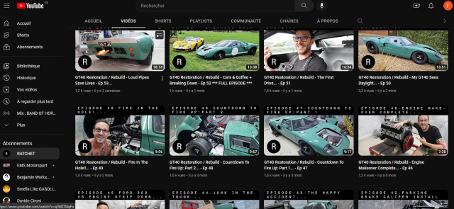

Franck_RS Posted November 4, 2022 Report Posted November 4, 2022 L’une des meilleurs chaînes YouTube automobile du moment. J’ai un peu échangé avec Robert Alblas, il est très sympa et fait des vidéos de super qualité. N’hésitez pas à liker sa chaîne Quote
