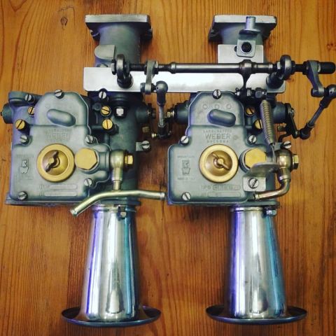

Je cherche des informations sur l'art et la manière de transformer des weber pour réaliser un montage split weber ? Je sais qu'il faut boucher un corps par carbu, mais de quelle manière, je ne trouve pas d'infos, y a t'il des gicleurs à vendre pré-bouchés, faut -il faire des modifs en interne etc ... ?

Flavien c’est quoi l’interet De ce montage par rapport à un carbu double corps ???
autant je comprends pour des catégories ou un seul corps de carbu est autorisé mais là ça me laisse perplexe

l'intérêt est d'avoir les corps des 2 Weber alignés avec les conduits de la culasse des moteur A-série de la midget ou de la mini où l'entraxe des 2 conduits d'admission est supérieur à celui entre les 2 corps du weber. Ca réduit les pertes de charges.

L'intérêt est d'avoir un conduit droit, cela revient aussi à mettre une pipe d'admission encore plus longue, mais le montage Split permet une allonge impressionnante. C'est la version ultime de la préparation à la Longman.
J'ai la place sous le capot pour ça et ça coute moitié moins cher que de monter une 7 ou 8 ports.

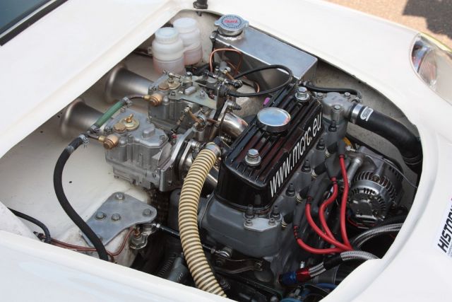

J'ai trouvé cette photo sur le Net ;)
La Modif' est impressionante en usinage. Quand on connait le cout d'un DCOE neuf, NOS ou "Vintage" !

J'ai posté des photos de l'auto ici:
Le montage est comme à l'époque sur les mini longman, d'ailleurs le moteur a apparemment pas mal de pièces longman et notamment le split weber. Sur ces derniers le travail est très conséquent en effet car dans la recherche du gramme ils ont tout coupés. Et je peux vous dire qu'avant que le pilote rentre la 1ère au lieu de la 3ème sur sa boite à crabot, le moulin tournait vraiment vraiment bien, avec une magnifique allonge. Comme je le disais dans l'autre sujet, ça faisait longtemps que j'avais pas vu une auto avec un tel moteur A serie, pour dire je pensais qu'elle était monté en 8 ports. De ce que j'ai pu entendre dans les paddocks, le moteur a été monté par une personne connue dans le milieu de la préparation et il a fait bon nombres de blocs pour les autos de Mr Claude Boissy.
