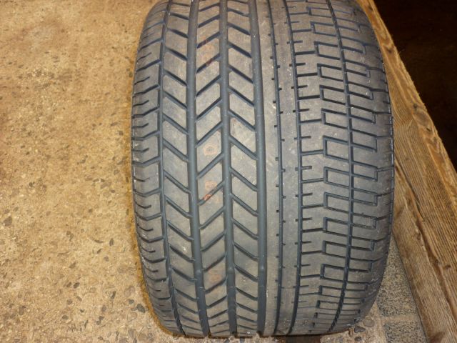

Posté(e) 31 mai 2017il y a 9 ans comment_118041 Comme promis, voici la bête , une rare GT5S ( j'ai souligné parce que ce sera son immatriculation!). On voit que c'est du costaud au niveau suspensions, on remarque des étriers de frein bien lourds à  3 pistons partout, c'est la première fois que je vois ce montage, est-ce spécifique à cette voiture ou bien elles proviennent d'une autre ?  Les pneus arrière sont des 345/35-15 sur des jantes de 13" de large, les avant, que du 285 sur des 10" !!!    Cherchez l'erreur!! Signaler

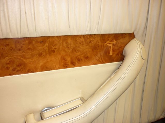

Posté(e) 31 mai 2017il y a 9 ans comment_118044 luxe à bord, je n'avais jamais fait attention à ce point  Signaler

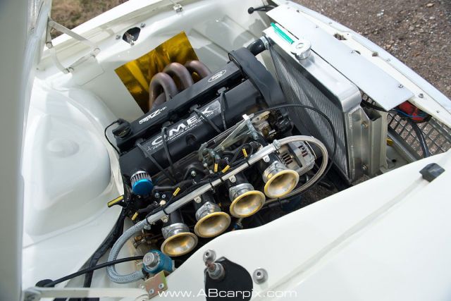

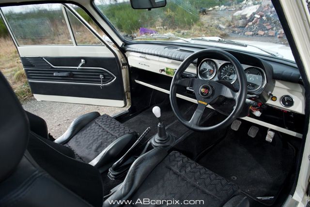

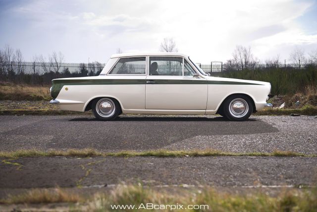

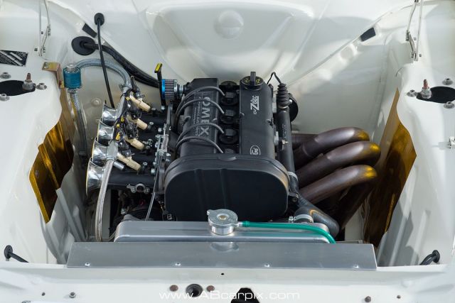

Posté(e) 10 juillet 2017il y a 9 ans comment_118551 http://www.ebay.co.uk/itm/Ford-cortina-mk1/232401708090? Une entrave avec le moteur mais bon superbe !   Signaler
