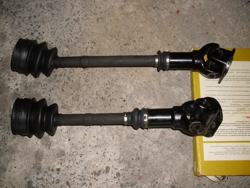

Posté(e) 4 juillet 2013il y a 13 ans Auteur comment_79367 Quelqu'un a des photos détaillés d'un ensemble Hardy Spicer montage rigide ? Signaler

Posté(e) 17 juillet 2013il y a 13 ans Auteur comment_80126 Je cherche des photos de cardans Hardy Spicer complets (de la boite au moyeu), des vues éclatées, bref un maximum d'infos. Merci Signaler
Posté(e) 17 juillet 2013il y a 13 ans comment_80134 j'ai jamais compris l'avantage de tel cardans par rapport au standards, solidité?, ils étaient d'office sur les cooper S si je ne m'abuse.... Signaler
Posté(e) 17 juillet 2013il y a 13 ans Auteur comment_80136 Oui plus solide avec leur croisillons durs, bien utile avec un auto bloquant par exemple. Signaler

Posté(e) 18 juillet 2013il y a 13 ans comment_80149 Oui plus solide avec leur croisillons durs, bien utile avec un auto bloquant par exemple. Niet , c'est moins endurant et résistant que les joints à billes ... c'est juste qu'à l'époque les mini 850 avaient des croisillons en caoutchouc ... et sur les cooper S , ils ont montés des croisillons à roulement ... donc forcément dés qu'il y a eu de la pièce perfo de produite , ils se sont basés sur ce type de transmission ... c'est tout ! Signaler
Posté(e) 18 juillet 2013il y a 13 ans Auteur comment_80150 Et pourquoi un moteur de miglia est monté avec des hardy et pas des pots joints, si ces derniers sont plus solides ? Signaler
Posté(e) 18 juillet 2013il y a 13 ans comment_80172 a cause de l'autobloquant ... les types salisbury ( tran-x , etc etc ) sont prévu pour être monter avec des cardans à croisillons ... çà n'à pas évolué depuis les années 70 ! le Quaife est prévu pour monter les pot-joints ...mais ce n'est pas un différentiel fait pour du circuit ... Signaler
Posté(e) 18 juillet 2013il y a 13 ans Auteur comment_80173 Le montage Quaife + hardy n'est donc pas plus résistant que Quaif + pot-joints ? Signaler
Posté(e) 18 juillet 2013il y a 13 ans comment_80193 Le montage Quaife + hardy n'est donc pas plus résistant que Quaif + pot-joints ? c'est çà !!! surtout que le quaife est très progressif ... çà aide aussi pour la durée de vie des transmissions ... Signaler
Posté(e) 18 juillet 2013il y a 13 ans comment_80197 Niet , c'est moins endurant et résistant que les joints à billes ... c'est juste qu'à l'époque les mini 850 avaient des croisillons en caoutchouc ... et sur les cooper S , ils ont montés des croisillons à roulement ... donc forcément dés qu'il y a eu de la pièce perfo de produite , ils se sont basés sur ce type de transmission ... c'est tout ! je comprends mieux! merci Tom Signaler
Posté(e) 18 juillet 2013il y a 13 ans Auteur comment_80200 Bon ba un peu d'explication ne fait pas de mal ;) Signaler
