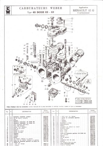

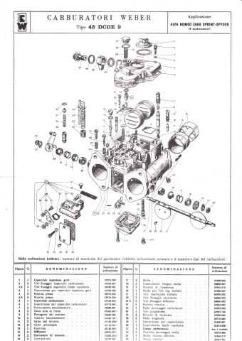

Vol142 Posted January 29, 2024 Report Posted January 29, 2024 J'ai trouvé des fiches Weber chez la belle-mére ce week-end R12 G Alfa 2600 sprint-spyder 3 carbus Quote

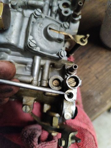

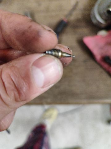

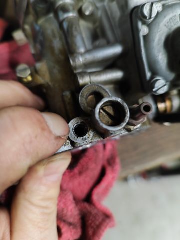

Sourire Posted March 28, 2024 Author Report Posted March 28, 2024 Hello Dites moi, j'ai un soucis, j'ai l'empreinte du tournevis plat fatigué sur ce gicleur de bypass, il est au fond du trou, bloqué par des années de non utilisation. Une idée pour le déloger ? Quote
PiOnPiOn Posted March 28, 2024 Report Posted March 28, 2024 un petit coup de chaud bien localisé non? +WD40 dans le filet Quote
Sourire Posted March 28, 2024 Author Report Posted March 28, 2024 Sauf que l'empreinte est abîmée, mais a essayer en effet en chauffant un peu. Le WD40 n'y fait rien. Quote
Franck_RS Posted March 29, 2024 Report Posted March 29, 2024 chauffer il n'y a que ça de vrai. Au décapeur thermique c'est pas mal sur un carbu, moins violent que le chalumeau Quote
jmcgalaxie Posted March 29, 2024 Report Posted March 29, 2024 Chauffer au décapeur, uniquement l'extérieur car il faut dilater l'extérieur si possible sans dilater l'intérieur. Attention au chalumeau, c'est du zamak = alliage Zinc / Alu, donc le chalumeau peut oxyder rapidement le zinc et surtout faire fondre si localement on reste trop longtemps. Quote
PiOnPiOn Posted March 30, 2024 Report Posted March 30, 2024 oui au décapeur thermique ce sera très bien Quote
Sourire Posted April 4, 2024 Author Report Posted April 4, 2024 Ok je vais essayer ce que vous me dites, j'ai trouvé aussi des tournevis précisions pour essayer d'aller plus loin dans l'empreinte du pointeau. je vous tiens au courant, merci pour votre aide Quote
Sourire Posted April 5, 2024 Author Report Posted April 5, 2024 Tentative en chauffant cela n'a pas marché Quote
