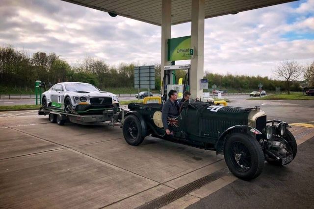

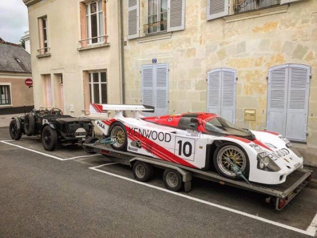

Posté(e) 16 avril 2019il y a 7 ans comment_126539 Excellent, la kenwood sur plateau était au Mans classic en 2016 et dans les rues du mans il me semble, vraiment couillu. Après vu le couple qu'ils doivent avoir sur la bentley ... Signaler
