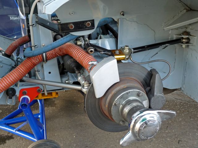

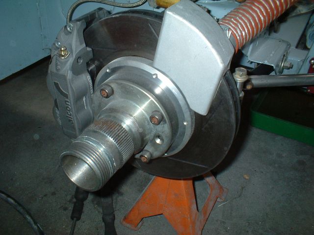

Sourire Posted October 21, 2016 Author Report Posted October 21, 2016 Oui c'est le montage que j'ai vu sur une midget, mais c'est surdimensionné, voila ce que cela donne Un montage comme à Jean Marc sur sa midget (type 900 de chez Peter May = disque non ventilé de MG B + cale d'adaptation moyeu, trunion supérieur, bras de direction + étrier de MG B) représente un gain de 25% en plus sur le freinage vis à vis d'un montage standard comme le mien. Quote
zebulon58 Posted October 21, 2016 Report Posted October 21, 2016 25% en plus sur le freinage avant, mais quid de l'arrière ? un déséquilibre av/ar aussi important n'est pas bon non plus, à moins d'avoir un répartiteur Quote

Sourire Posted October 21, 2016 Author Report Posted October 21, 2016 il y a 34 minutes, zebulon58 a dit : 25% en plus sur le freinage avant, mais quid de l'arrière ? un déséquilibre av/ar aussi important n'est pas bon non plus, à moins d'avoir un répartiteur Oui il faut monter un répartiteur en ligne par exemple si on a qu'un maitre cylindre. il y a 1 minute, The Dude a dit : Question bête mais, en historique "period correct", les voitures ont leurs freins d'origine, homologués en période et pour autant, ca freine tard et ca marche fort voir très fort. Un très bon exemple étant la Mini ou la Midget, disques et 2 pistons à l'AV, tambours à l'arrière. Alors pourquoi changer l'ensemble et se lancer dans des modifications hasardeuses quand tu pourrais affiner le système de freinage et le rendre plus efficient ? Vis à vis de la surface c'est intéressant de l'augmenter mais pourquoi ne pas penser à tout simplement améliorer le refroidissement et la dispersion de la chaleur de l'ensemble disque/étrier en amenant de l'air et en travaillant sur le type de liquide utilisé pour la piste allié au meilleur compromis de plaquette ? Aussi, en travaillant les tambours, mâchoires et refroidissement de celles-ci une meilleure balance moins axée sur l'avant pourrait aider à garder la consistance souhaitée ? Je suis de ton avis, le bon couple disque/plaquette, on en a déjà parlé, ça fonctionne très bien. A voir en effet pour un boa d'air frais sur les freins. Quote

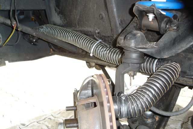

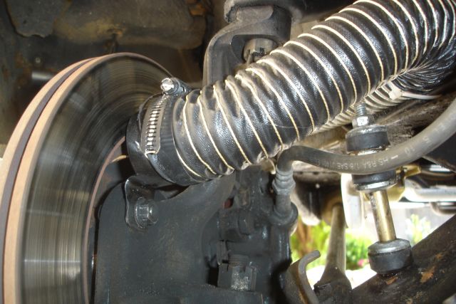

PiOnPiOn Posted October 21, 2016 Report Posted October 21, 2016 pour le boa c'est le jour et la nuit, pour avoir fait le montage sur la stang (pourtant en ventilé devant) le boa amène une endurance à toute épreuve Quote
Sourire Posted October 21, 2016 Author Report Posted October 21, 2016 C'est à tester en effet, tu as des photos de ton montage Cédric (sinon j'irai revoir dans ton sujet au pire) Quote
PiOnPiOn Posted October 21, 2016 Report Posted October 21, 2016 il y a eu une modif du cheminement de la gaine, elle passe dans l'arche de roue pour ne pas être abîmée lors des braquages maximum, et la fixation au plus près du disque se fait par une chute de tube d’échappement de 3cm de long pour tenir la gaine en place, l'air frais arrive au centre du disque et vu le poids de la midget, ça devrait largement freiner Quote

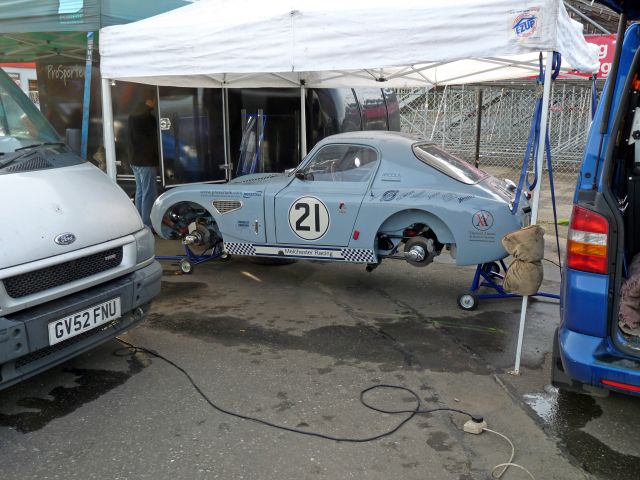

jmcgalaxie Posted October 21, 2016 Report Posted October 21, 2016 il y a 9 minutes, Sourire a dit : Super merci ;) Un truc qui n'a rien à voir avec les frein, mais sur ta photo, il y a l'air d'y avoir un "leve vite" (en bleu) qui se prend sur l'axe du capot à moins que ce soit une chandelle. Le concept est intéressant. Quote
PiOnPiOn Posted October 21, 2016 Report Posted October 21, 2016 par contre l'amenage d'air frais sur l'exterieur d'un disque ventilé, ça ne sert à rien, en tournant il pulse l'air de l'interieur vers l'exterieur, donc l'air frais ne peut pas le traverser. Quote
Sourire Posted October 21, 2016 Author Report Posted October 21, 2016 il y a 48 minutes, jmcgalaxie a dit : Un truc qui n'a rien à voir avec les frein, mais sur ta photo, il y a l'air d'y avoir un "leve vite" (en bleu) qui se prend sur l'axe du capot à moins que ce soit une chandelle. Le concept est intéressant. Oui c'est tout à fait ça Quote
The Dude Posted October 21, 2016 Report Posted October 21, 2016 Sur un disque non ventilé et plein, comme sur ton auto, pense à la réalisation de flasque permettant une répartition uniforme du flux d'air sur la zone à refroidir, de la même manière, cette flasque empêchera l'air de se disperser ver l'intérieur, une collerette, enrobant le disque d'un poil pouvant même le diriger vers l'extérieur par la roue et pense au disque mais aussi à l'étrier. C'est bien de refroidir mais encore faut-il disperser la chaleur ! Quote
Franck_RS Posted October 21, 2016 Report Posted October 21, 2016 Il y a 7 heures, PiOnPiOn a dit : par contre l'amenage d'air frais sur l'exterieur d'un disque ventilé, ça ne sert à rien, en tournant il pulse l'air de l'interieur vers l'exterieur, donc l'air frais ne peut pas le traverser. c est pas forcement vrai les 2 existent, ca depend du design du disque Quote
