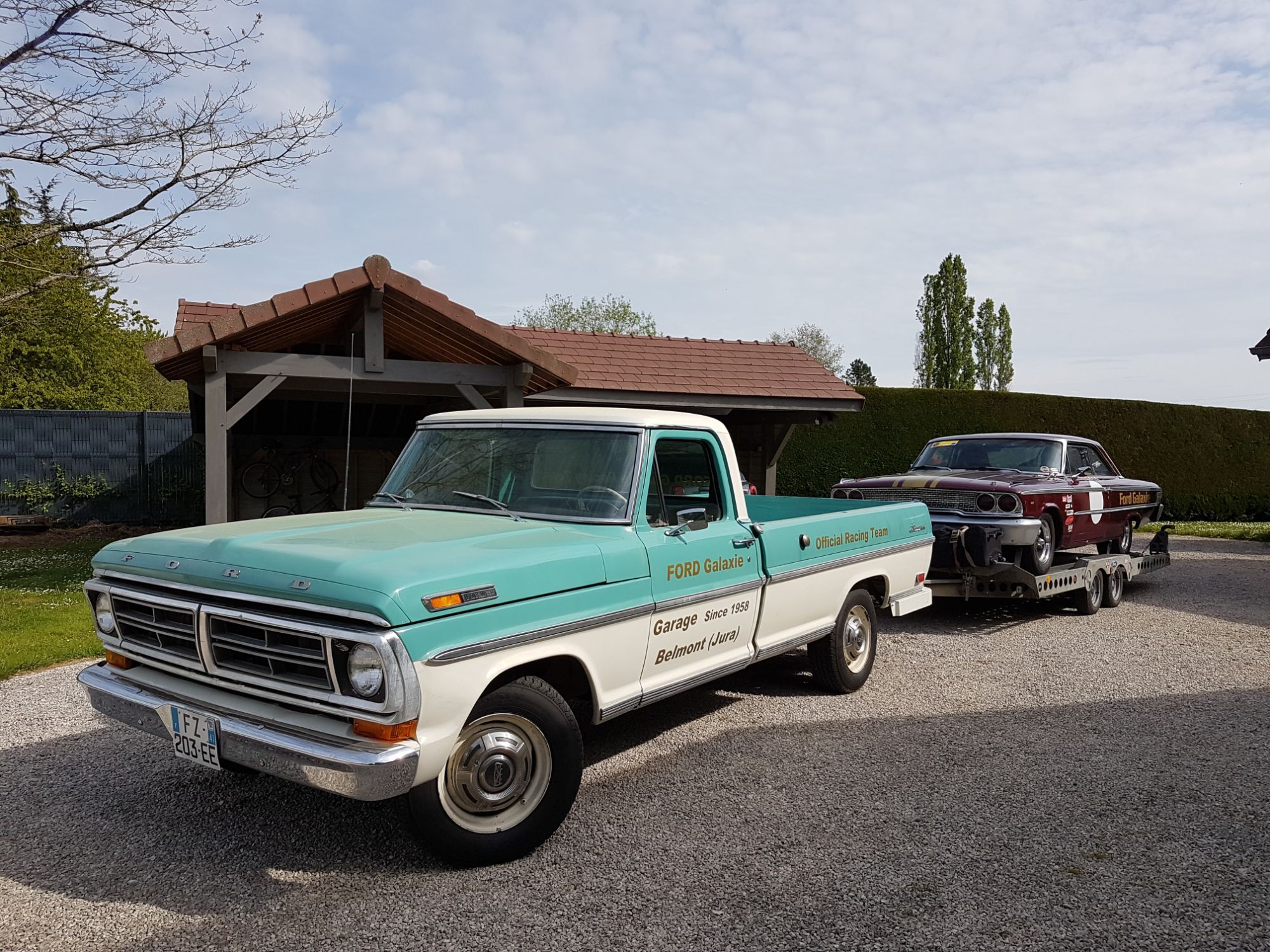

January 13Jan 13 comment_246954 J'ai jamais osé tracter avec mon pickup F250 de 1968, mais il a largement la capacité de le faire d'après la carte grise. La photo pour le fun😊 Report

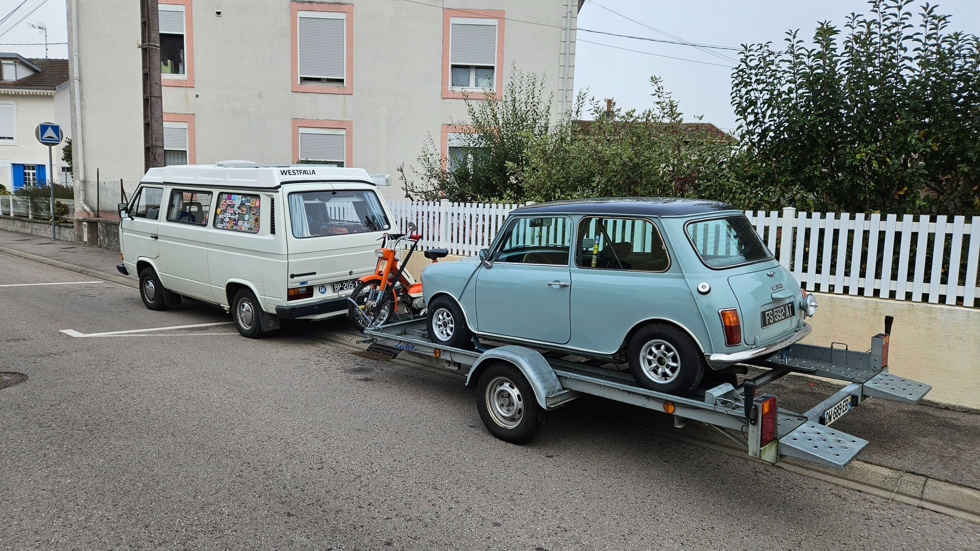

January 14Jan 14 comment_246974 Il y a 5 heures, jmcgalaxie a dit : Cette vidéo est tendancieuse, elle laisse croire que le comportement en lacet est uniquement du à la répartition de masse. C'est faux, c'est un facteur important, mais pas le plus important, le plus important est l'empâtement du véhicule tracteur par rapport à la longueur de la remorque et la longueur du timon pris entre la boule et le premier essieux de la remorque. Plus l'empâtement est long plus la remorque sera stable, plus le timon est long plus la remorque sera stable. Oui c'est vrai, mais quand c'est une donnée non modifiable dynamiquement . me concernant je cumule les défauts, le VW T3 à un empâtement court 2,45m (la e30 est à 2.57m) couplé à un plateau 1400kg simple essieu dont la distance boule essieu n'est pas particulièrement longue non plus.... mathématiquement la donnée d'ajustement du poids sur la flèche devient d'autant plus importante pour garantir l'équilibre. Il y a 2 heures, tramber a dit : Comme Cédric, au feeling car si je respecte les données de BMW, ça ne se passe pas bien. 👍 Report
